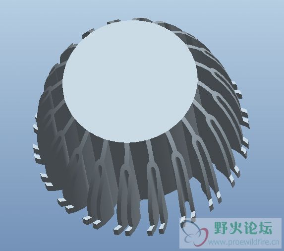

为什么无法轴阵列呢?无论是4X90还是2X180抑或是20*18,都是提示再生失败,就只剩下一个光秃秃的中心体,外伸的全吞掉了。求大神指点
效果图: 3333333.jpg

楼主,你加、减材料的概念没理清楚哦。
附5.0档,供参考。

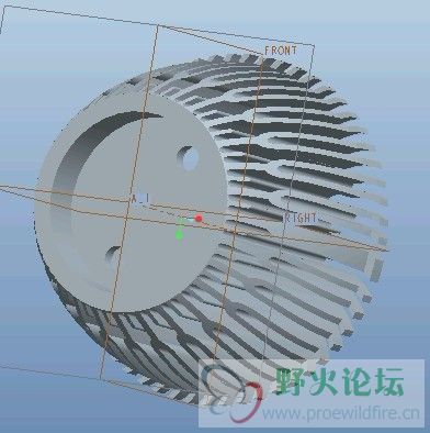

嗯  谢谢,我知道我错在什么地方了。
如果这个合并面旁边也有同样的小鳍片,请问这三者可以同时合并么?因为发觉前两个合并后旋转曲面就消失了,这个小鳍片没法合并。
三者一起的话总是有一个报错

这是LED灯的散热外壳,又称太阳花。
