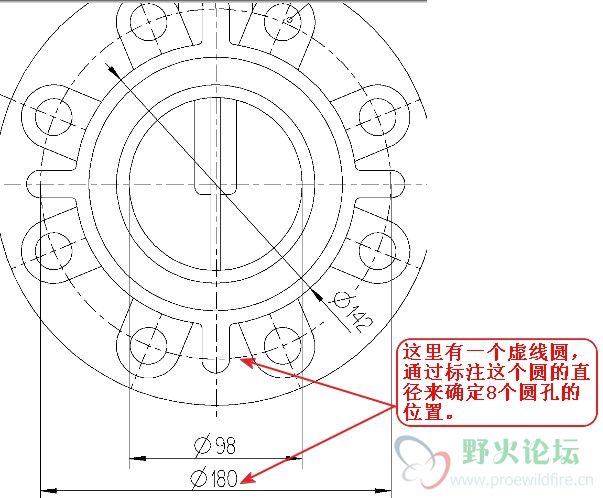

我们在标注尺寸的时候又这样一种情况,就是以一个轴阵列出来的孔会有一个虚线围成的圆来标注这些孔的位置,但是我在出工程图的时候为什么没有这个虚线圆,请问哪个大哥能指点一下,谢谢!
 楼主| 发表于 2013-1-12 21:16 | 显示全部楼层
大家可参考下面的图片说明
我出工程图的时候为什么没有出现那个虚线圆呢?

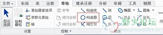

默认是没有的,要自己手动加上去。草绘-构造圆

这个圆是自己添加的,用构造圆,再捕捉原有的圆,做出来的

谢谢上面大哥的指点,但是为什么我画出来的构造圆的尺寸和实体的尺寸不一样呢?我画出来的8个孔的圆心围成的圆的直径应该是180,但画出来的构造圆的直径只有60,这是什么原因?谢谢!

是不是比例不是1:1
 楼主| 发表于 2013-1-12 22:24 | 显示全部楼层
呵呵!对了,就是比例问题,但是这种情况可以怎么解决呢?如果出工程图的时候比例是1:1的话太不协调,很难看。能不能修改草绘构造圆的比例呢?谢谢!

这个根本就不需要在工程图里画圆。注意自己在建模型时,特征用直径的方式建立尺寸关系,在工程图里直接就能显示出中心圆环
在工程图里这样画圆的做法不可取,不正规的做法

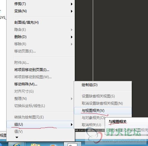

在工程图中,绘出来的图元,
要选择与视图相关,
“编辑——组——与视图相关”
这样在标注时,
出来的尺寸与视图图元共同缩放。
