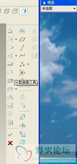

在制造-模具型腔模块下
分型的时候点击分型面工具后好像少一些按钮
<如平整>
大家帮我看看,应该不止只有这些图标吧
我之前是用PROE2.0的刚装上4.0
然后发现有些图标没有

发表于 2008-9-8 09:56 | 显示全部楼层
通过定制屏幕,添加编辑里的命令就行了

发表于 2008-9-9 17:36 | 显示全部楼层
2.0的平整拉伸等多是菜单管理器调出做分型面的,而在4.0里直接可以用图标功能做分型面的,如2.0的平整在4.0里把填充图标调出来用就行了,
