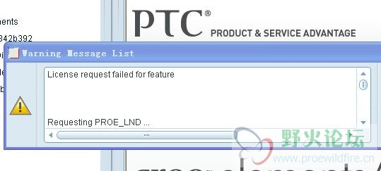

PROE5.0 M060安装后打开就出现这个提示 license request failed for feature
                Requesting PROE LND....

发表于 2013-1-11 11:49 | 显示全部楼层
许可证文件问题。
问题要描述清楚,别人才好帮你。

发表于 2013-1-11 13:49 | 显示全部楼层
是你的许可证文件出错啦,把你的license文件里面的序列号写对啊,要注意字母o个数字0的区别,替换好之后直接保存
 楼主| 发表于 2013-1-11 14:50 | 显示全部楼层
我试过了 不是O和0的问题,因为UID号是没有O的 我上百度试了下,说是16进制 所以不可能有字母O,还是谢谢了。继续求招

发表于 2013-1-11 14:52 | 显示全部楼层
1.许可文件中替换成安装电脑的物理地址,许可文件最好放在无中文路径下
2.到安装目录中的Program Files\proeWildfire 4.0\bin中找到PTCSETUP.BAT文件,运行重新配置许可文件
3.破解

3.改license.dat文件。使用文本编辑器打开license.dat文件,将
HOSTID=PTC_HOSTID=XX-XX-XX-XX-XX-XX SUPERSEDE \这一行中的XX-XX-XX-XX-XX-XX替换成你
的网卡地址并保存。请参考图二。
4.开始正式安装(请参考图三),用“锁定的许可证文件(不运行服务器)”的方式添加license.dat文
件(请参考图四),正确添加完成后正常安装proe4.0f000直至安装结束。

发表于 2013-1-11 15:30 | 显示全部楼层
实在不行,卸了重装吧,按照教程一步步确认。
PROE 各版本(3.0、4.0、5.0)安装教程收集贴:http://www.proewildfire.cn/thread-15733-1-1.html
 楼主| 发表于 2013-1-11 19:03 | 显示全部楼层
终于搞定,在外面百度的和这里的安装教程由那么一点点出入就安装失败。就是没说吧哪个license文件放在安装目录的上一级 也就是和破解文件放在同一级目录 OK  谢谢大家了
