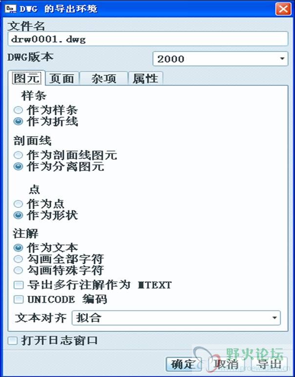

PRO/E绘制的工程图我用AUTOCAD打开后很多线条都是两条,圆角的线条基本都是两条,一条是正常的,另一条是多段线,麻烦前辈给予帮助,谢谢了
119
发表于 2013-1-11 11:08 | 显示全部楼层
按下图配置试试!
发表于 2013-1-14 15:43 | 显示全部楼层
困扰好久的问题
终于解决了,谢谢

 楼主| 发表于 2013-1-17 14:54 | 显示全部楼层
我试试看,这个对话框从哪里调出来的

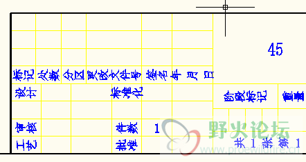

发表于 2013-2-19 10:21 | 显示全部楼层
我按照上面的图标试了下,字成了全是问号,然后把字体改成仿宋,可是字体全部转了-90°。请高手赐教!!
