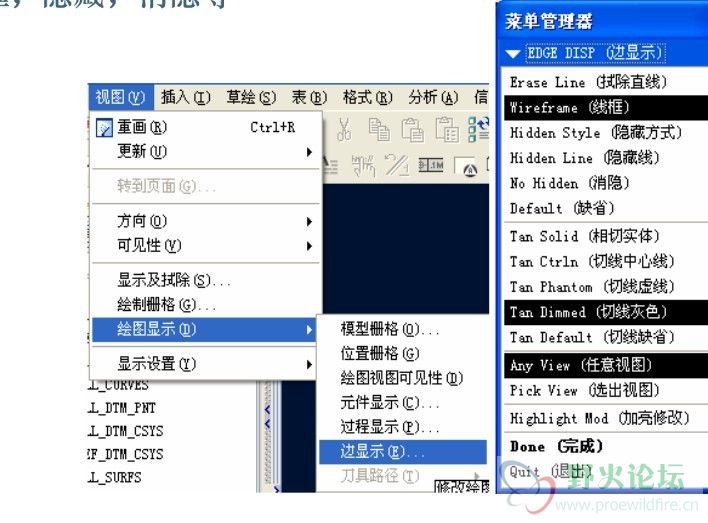

看菜单项,好似你是在工程图下操作的吧,
要先插入工程图,
然后你更换边显示模式,
工程图才有变化的。

在工程图中,可对图中的线条进行改变,如不用显示的线条可以隐藏,不想隐藏再点下显示即可。如下图所示!
也可以把线条改为中心线等等。。。
