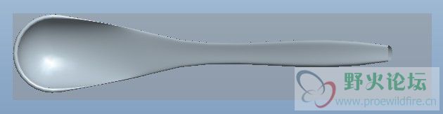

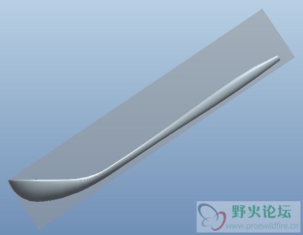

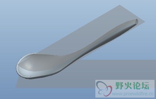

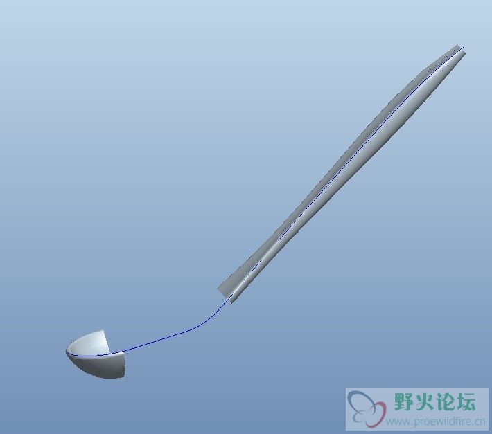

进门中,许多高级曲面命令都不会用。这个勺子曲面求完整补面。谢谢

我试了下,可以连起来,但是在你的基础上加的
我看了下你画的图,很多的地方还要注意,线不流畅,节点太多,

原帖由 yanry 于 2013-1-10 13:00 发表
勺子底部加两条曲线,侧面也要加一条曲线,然后做边界混合曲面。
137190
底部两条曲线首尾分别与勺子头部和柄的曲面边界线相切,侧面曲线与勺子头部的曲面法向边相切。
