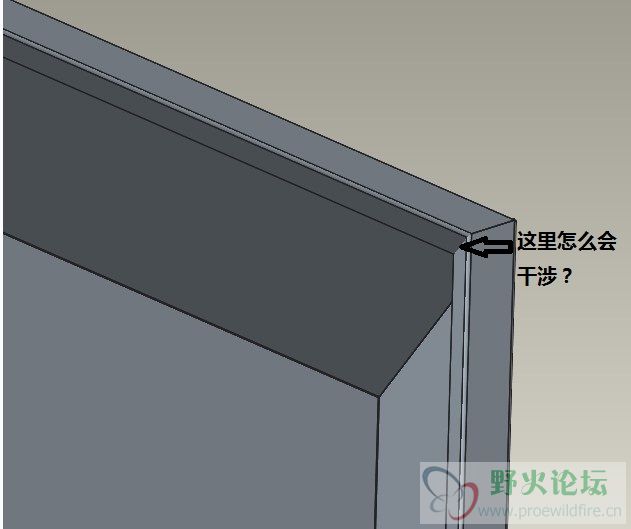

[求助] 图中箭头处怎么才能不干涉??
340
489
发表于 2013-1-9 10:50 | 显示全部楼层 |阅读模式
未命名.jpg 先画一平整壁,然后 直接法兰壁
发表于 2013-1-10 15:25 | 显示全部楼层
展开后,切除,再折叠即可不干涉。
329
372
发表于 2013-1-14 19:39 | 显示全部楼层
折弯相接处草绘折弯形状,要有45度角。
