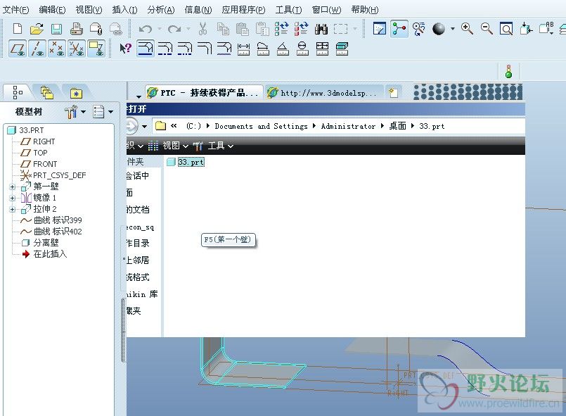

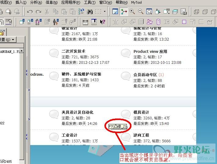

如附图所示,将鼠标移动到模型上,当鼠标箭头下出现提示文字的时候,绘图窗口很大一部分就会被乱七八糟的页面(比如上次点开的网页页面)覆盖掉!!!虽然没有实质性的影响,但是会阻挡模型的显示!我一共有两个PROE版本,3.0和5.0,两个版本都有这个情况。请高手指教!!PS:请不要讲重装软件,重装系统这样的话,我也知道重装应该能解决问题,谢谢!!

之前也有碰到过,有人说是显卡的问题,后来换了工作 ,用新配的电脑,再也没出现过了

已经解决了,更新了一下显卡驱动就好了,谢谢!!

很明显的显卡驱动没装好的问题
