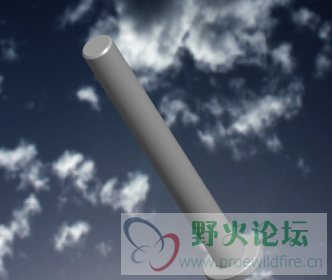

为什么我电脑PROE点渲染窗口,画面没反映?是显卡问题还是驱动问题?G41的集成显卡。难道是PROE版本问题?

截图说明一下吧。。

 楼主| 发表于 2013-1-10 11:32 | 显示全部楼层
就是用了这个命令之后,渲染效果没出来。

 楼主| 发表于 2013-1-10 11:37 | 显示全部楼层
内存增加之后竟然可以了,可能是集成显存不够。
