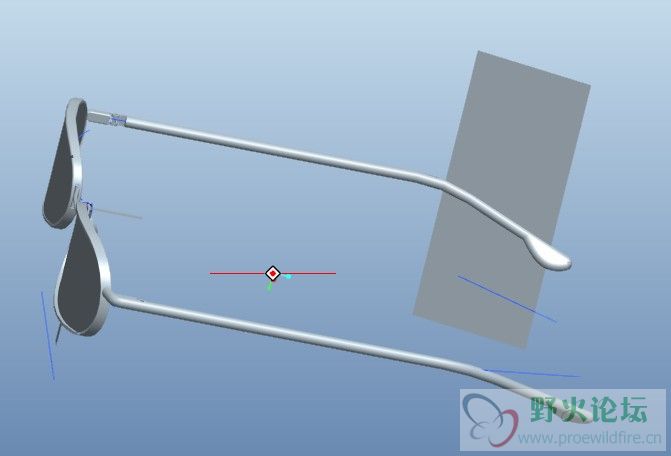

画眼镜时弄了很多平面,  自己拉伸的,  可不可以把他设置成像top front right平面那个样子,  要不一打开就全跳出来了,隐藏着重新打开就又跳出来
隐含了  有的特征就生成失败。

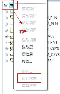

发表于 2013-1-8 16:58 | 显示全部楼层
隐藏后切换到层树,右键点层-保存状况。再保存文件。

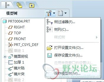

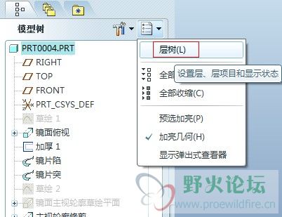

 楼主| 发表于 2013-1-8 17:13 | 显示全部楼层
回复 2# fjs2008 的帖子
请问是这样吗??

 楼主| 发表于 2013-1-8 17:17 | 显示全部楼层
找到了,谢谢老冯~

发表于 2013-1-8 20:00 | 显示全部楼层
对,就是这样,层状态保存后再次启动才能和关闭前一样

发表于 2013-1-8 23:43 | 显示全部楼层
记得在层树里面保存好状态后还要把整个文件保存一下。

发表于 2013-1-12 12:10 | 显示全部楼层
隐藏-保存层状态就可以了。
