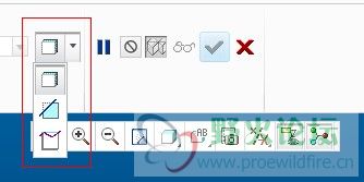

几何阵列可以把零散特征同时阵列。在以前的版本中,我们也可以对零散特征阵列,但必须先把零散特征组合成一个Group(组)。
另外多了几个新功能,目前还没用过,不知道具体怎么用
236
384
 楼主| 发表于 2013-1-8 13:41 | 显示全部楼层
貌似就是不用将零散特征构成组,选择几何外形就可以阵列。是不是这样阵列出来的文件尺寸会小些。
