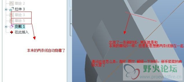

[已解决] 扫描要用一条空间轨迹,我用两个垂直平面分两段画这条轨迹,画好后应该怎么扫描请问

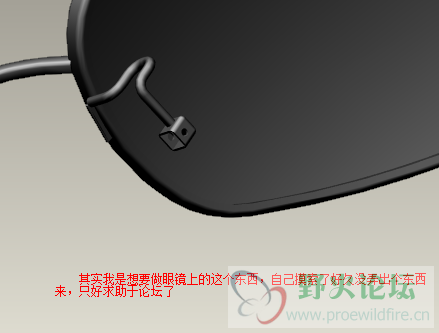

其实我是想要做这个东西来着。。。

你可以画好那几条空间曲线,然后扫描的时候依次选取那几条曲线进行扫描就可以了。或者,你可以先选择其中一条曲线,让该曲线变成红色加亮、加粗的状态,然后按住“shift”键,再点一次该曲线,然后再点选其它曲线(这期间要按住“shift”键不放),接着按“ctrl+c",再按“ctrl+v”,然后打勾,就生成了一条新的曲线,这样的话去扫描就可以只选一条了。具体操作见野火老大的帖:http://www.proewildfire.cn/forum ... hlight=%D2%C0%B4%CE

回复 2# kok_bing 的帖子
你用修剪,不要用相交

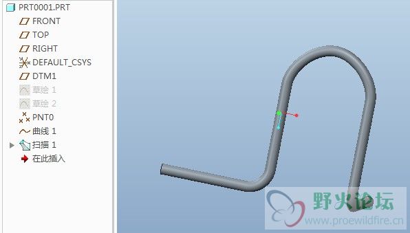

大概做了一个不知合不合用。(creo2.0做的)
prt0001.prt.rar (38.49 KB, 下载次数: 8)

谢谢大家,我已经学会了,原来不用合成一条线也能扫描,不过要用修剪就是了~  谢谢大家~

回复 6# hepeiyou 的帖子
谢谢网友,学习了
