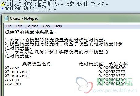

出现如下精度提示,如何解决?

发表于 2013-1-7 10:31 | 显示全部楼层
   在config里设置enable_absolute_accuracy  yes,则当组件模型精度和参照模型精度之间存在差异时,程序会在将第一个参照模型添加到模具或铸造组件时通知用户。
   可以设置NO,则无此出现。
PS:
   1,把你添加进去的参照模型的精度全部设置为一个绝对精度(编辑—》设置—》精度—》绝对精度)。
   2,进入模块的时候记得要选毫米。
   3,可以在Pro/e里使用 Accuracy 命令来修改零件的精度。
      在Config.pro内增加一参数“Enable_absolute_accuracy yes “,系统就会出现以下选项:
      Relative(相对精度),相对精度则为容许公差值与工件尺寸之比值 如0.1/100=0.001 ;
      Absolute(绝对精度),绝对机度系指公差值(Tolerance) 如100±0.1mm中之公差值±0.1mm即为绝对精度。
      在Pro/e里的相对精度 Relative Accuracy 内订值为0.0012,(其范围为 0.01到0.0001 )。
      可以在Config.pro内增加一参数“accuracy_lower_bound 0.0001 ”(其范围为1.0000e-6 ~ 1.0000e-4) 其零件精度值要小于零件上的最短边与包容零件的长方体的最长边的比值。
      以上谨供请参考。
