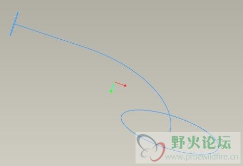

这个扫描混合,做不出来,帮忙看一下!谢谢!

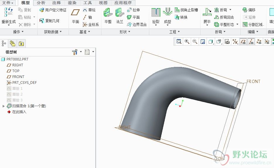

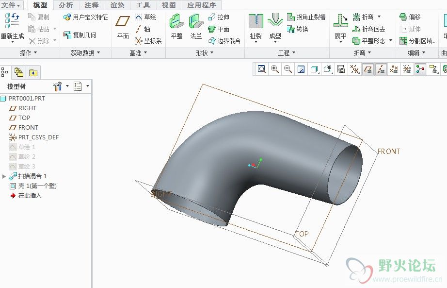

终于可以了,原来是尺寸的问题,这个图是英寸画的,我默认的壁厚是1.一直失败,改成0.1就好了,方法没错呀,郁闷呀!
