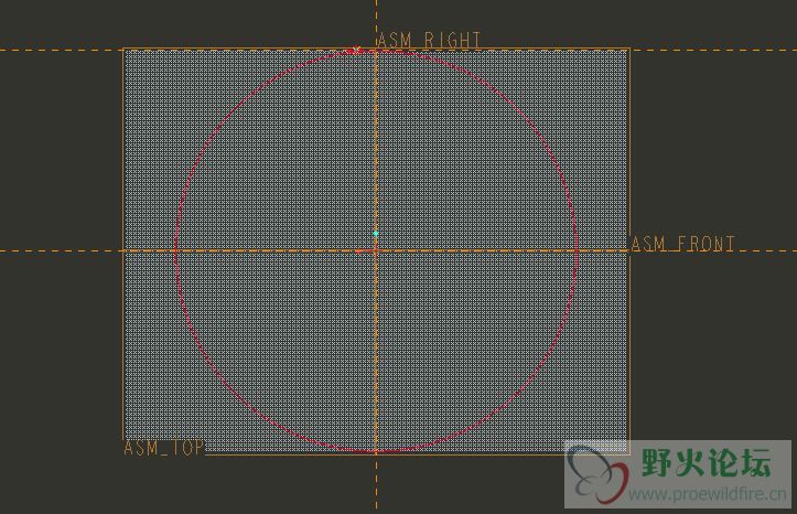

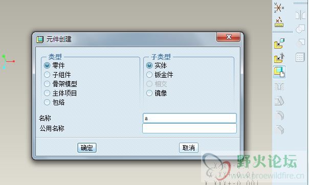

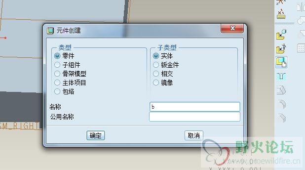

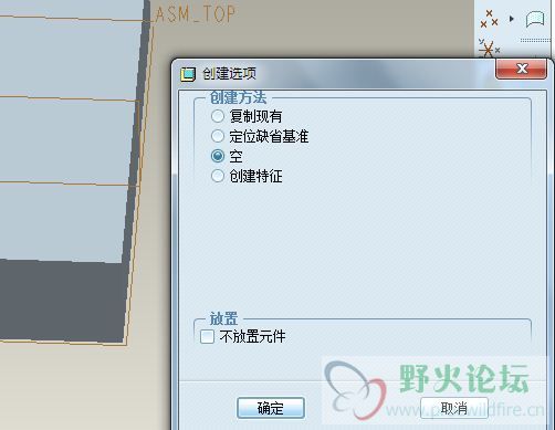

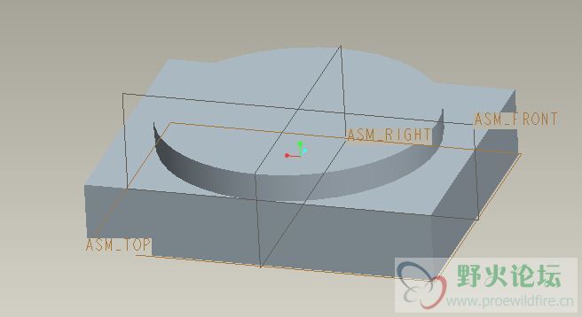

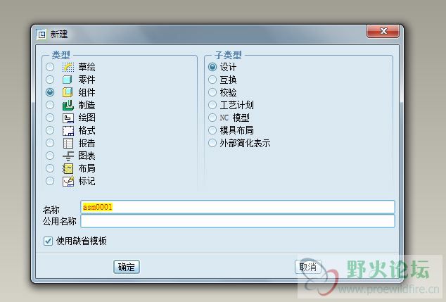

直接上图吧。。。。编辑半天网掉了,,全没了。。大家看图,,应该能懂。。

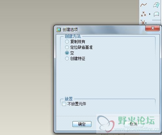

提醒下。。图二是点击组件的第三个图标。。。不要习惯性的点第一个。。。

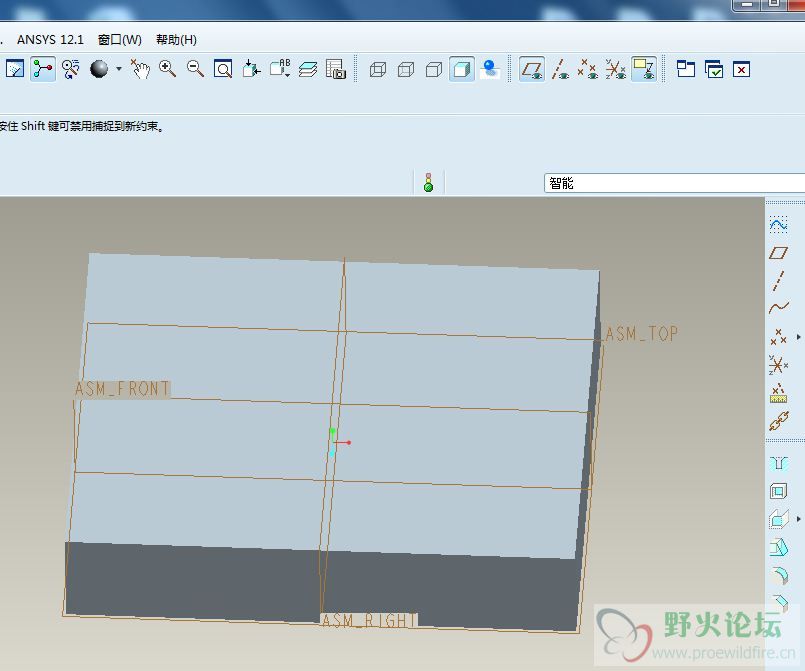

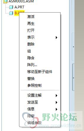

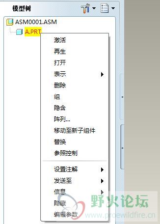

图四是右键模型。。选激活。。不是选打开。。。。
图9.。可以切换线框模式。。来编辑参照。。这是一切关键。。。一个模型可用其他模型做参照。。和建模先后没有任何关系。。。
最后一点。。建模前。。必须激活、、一定要激活。。不激活就错误了。。。这个对组件建模很有用。。大家自己体会。。。

在组件里参照其它零件,当这个零件单独于组件时,参照会丢失,修改起来就麻烦了,参照勿滥用
元件创建没有使用模板,这是一件“危险”的事情,很多设定都来自于模版

不要用空,应该要采用基准模板,这样才能保证每个零件都是共用模板的
