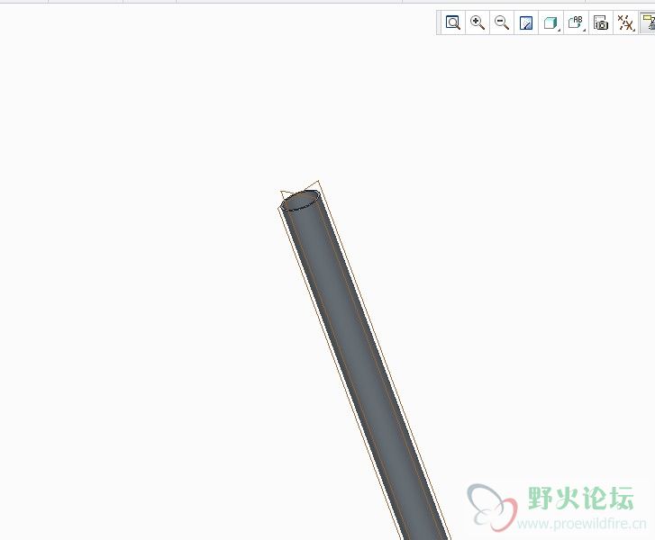

000.jpg 请问怎么让TOP 等字显示在这些基准平面上呢

 楼主| 发表于 2013-1-5 10:33 | 显示全部楼层
基准平面显示问题

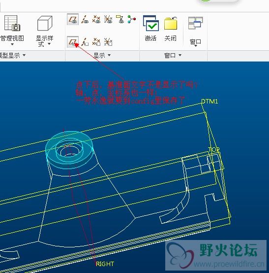

发表于 2013-1-5 10:47 | 显示全部楼层
creo 分类还算清楚吧,视图选项卡里有开关啊
另外 文件—选项—图元显示 里也可以设置,设置完成保存配置,下次就默认这样了

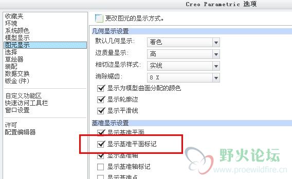

发表于 2013-1-5 12:14 | 显示全部楼层
文件-选项-图元显示-显示基准平面标记

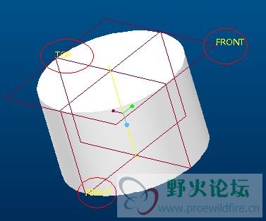

发表于 2013-6-23 15:01 | 显示全部楼层
不过还是点两下方便!
