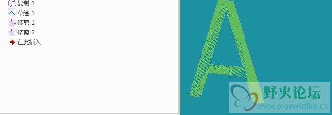

proe中草绘的字体怎么填充颜色?投影到曲面上之后呢?

非要填充吗?这个我也没搞过,
以前做过,为了满足视觉需求,
都是把草绘(或投影)的那个面
先复制曲面下来,再用所需的文字边
框把曲面修剪掉,再上色来完成的
不过比较麻烦,字体多了就好残的,
但效果还是可以的

似乎是没法像CAD哪样去填充一个颜色上去,如果投影到曲面上,可以用修剪,将字体形状的曲面剪出来,然后将曲面着色

对 我就是用这种方法做的 但太麻烦了。

这种方法不错,可以试试。

先草绘一个封闭的区域,然后点编辑——填充——选中草绘好的区域,再填充颜色。
