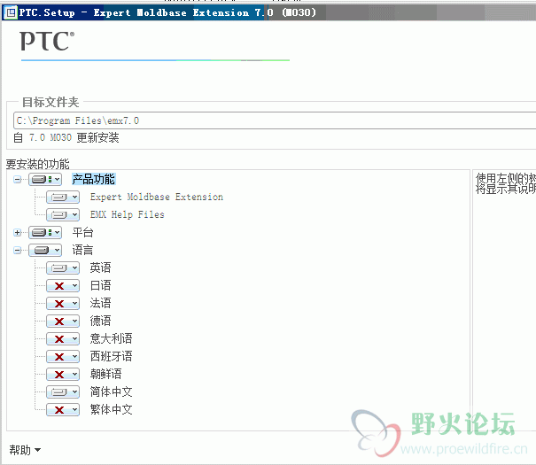

[求助] PTC Creo EMX 8.0_F000掛載後產生亂碼
发表于 2013-1-4 11:23 | 显示全部楼层 |阅读模式
各位大大有辦法解決嗎

发表于 2013-2-12 22:06 | 显示全部楼层
emx8.0安装时没有语言选项,EMX7.0有语言选项
可以先装个EMX7.0,把EMX7.0装好的语言包放到EMX8.0试下

发表于 2013-2-15 10:06 | 显示全部楼层
建议用EMX7.0M030,EMX8.0问题太多,等M版本出来再用吧。
没有繁体的系统,也不好说,不知道你装的是哪个版本的EMX7.0有问题
EMX7.0M030有繁体语言包

发表于 2013-2-16 10:56 | 显示全部楼层
以前安裝的EMX7.0是F000版,
剛剛下了EMX7.0 M030版,選繁體.
結果還是出現亂碼
謝謝您

发表于 2013-2-20 17:55 | 显示全部楼层
不知為何PTC安裝完後chinese_tw底下的文件內容全為亂碼
樓主可以到chinese_cn把文件編碼轉為BIG-5碼後丟入chinese_tw底下覆蓋即可
也可以使用附件的檔案覆蓋到chinese_tw

发表于 2013-2-22 13:17 | 显示全部楼层
回复 8# 风城之心 的帖子
依照您所教的方法终于成功了,
这个问题已经困扰我很久了,
谢谢您
