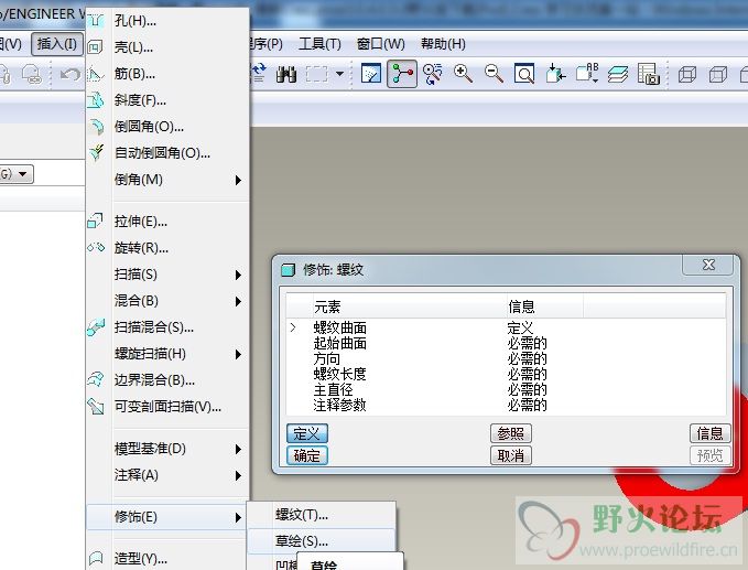

发表于 2013-1-3 19:16 | 显示全部楼层
可以使用螺纹修饰。
对于内螺孔,先用孔特征,
或拉伸去材料(通孔),
孔径为螺纹小径。
然后“插入——修饰——螺纹”
这时输入的直径为螺纹的大径。
对于外螺纹,
先拉伸实体圆柱,直径为螺纹大径,
然后“插入——修饰——螺纹”
这时输入的直径为螺纹的小径。
希望帮到你。
