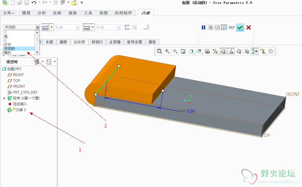

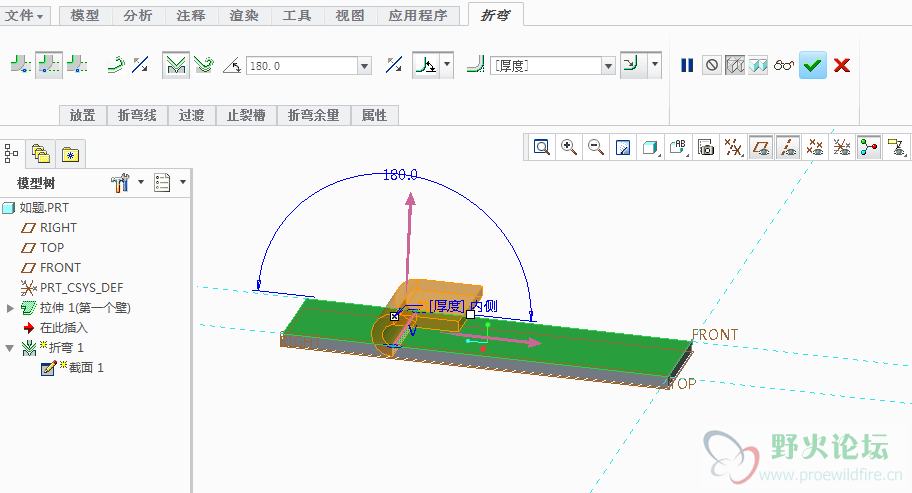

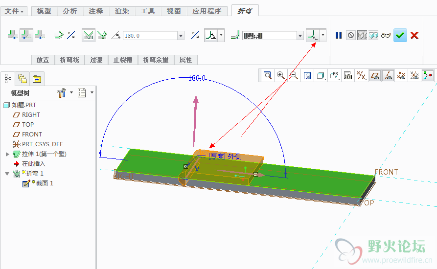

发表于 2013-1-2 12:50 | 显示全部楼层
是这样子吗?
再补图
[ 本帖最后由 340047351 于 2013-1-2 13:02 编辑 ]

发表于 2013-1-2 20:52 | 显示全部楼层
同意楼上所说
同意楼上所说

发表于 2013-1-8 00:34 | 显示全部楼层
压死边吗?
