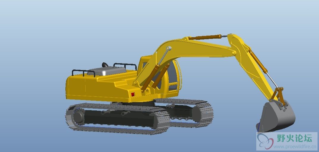

做了一个挖掘机可是没法仿真,不是360度乱转就是一动不动。求教怎么做手臂和机身的仿真

油缸与油缸杆用滑动杆装配  其他用销钉装配        在机构里 利用在 滑动杆 创建伺服电机 每个油缸创建正反两个电机   最后就是调了(这是上部的臂运动)
