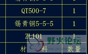

你BOM模板报告材料的参数没有正确,
如果你是调用材料参数的,你报告参数要付值:PTC_MATERIAL_NAME
这样就可以显示了,如下图:
713
