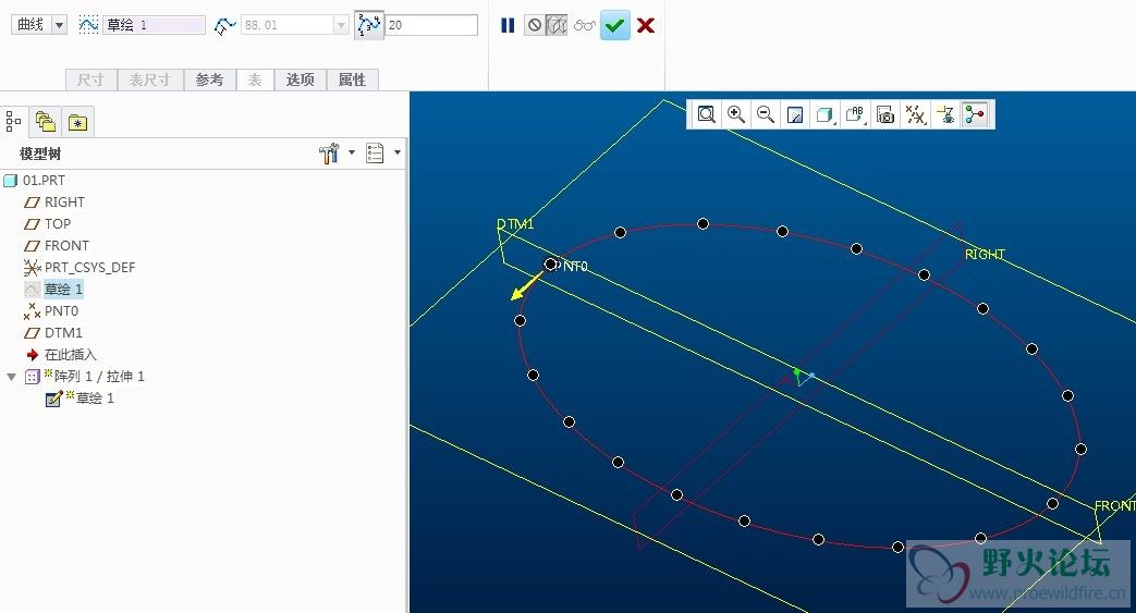

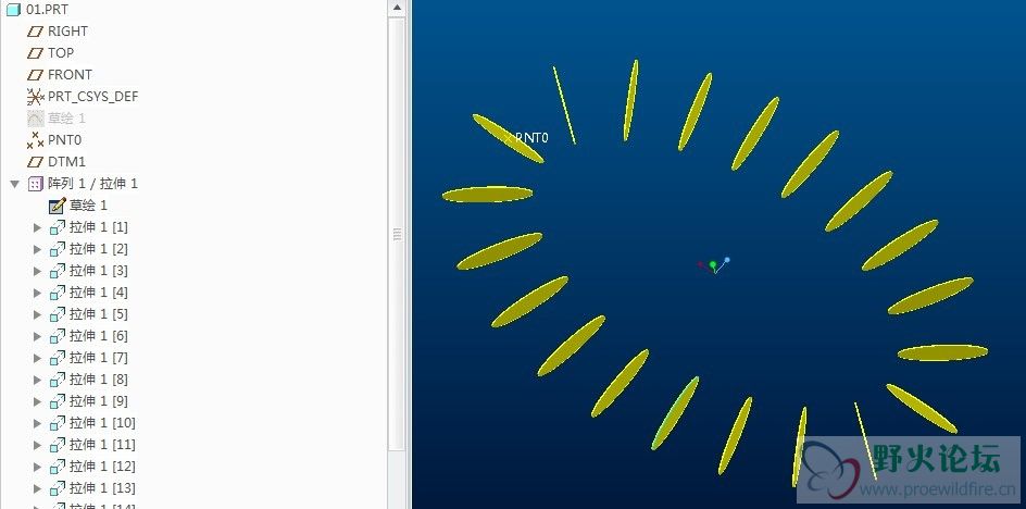

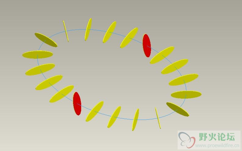

这是我在练习中出现的一个阵列问题,始终参详不透,请高手指点迷津,先在此谢谢!
如图片所示,红色的椭圆为什么会翻了个个呢?还是我阵列方法有问题?
prt文件参考 01.prt.zip (88.61 KB, 下载次数: 20)

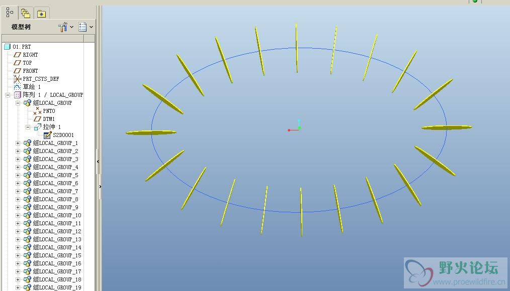

发表于 2012-12-30 11:52 | 显示全部楼层
我觉得你那样阵列是有问题,象这种的就按曲线阵列就行了,
有两种模式:1 按间距
            2 按所要数量,自动均分
如下图,我阵列了一下,没有你那样的问题了

发表于 2012-12-30 12:48 | 显示全部楼层
原帖由 萤虫之火 于 2012-12-30 10:22 发表
136763
prt文件参考136764
楼上正解,你做的太复杂,不需要新建基准点,基准面的。

发表于 2012-12-31 15:02 | 显示全部楼层
楼主发的问题我看了一下,可能是系统的问题,楼主在画拉伸面是,只选了作图面,没有选参考面,所以当图面列阵到90度的时候,水平参考丢失了,只能系统随便找了个参考,结果就造成你的椭圆竖了起来,解决的方法也很简单,在做拉伸时选一个水平基准面做基准就没有这个问题了。具体你参考一下附件文件,相信一看就懂了。
基准即使proe的利器也好绊脚石,关键看你怎么用了,希望对你有帮助

发表于 2013-1-4 09:24 | 显示全部楼层
我很喜欢楼主这种陈列理念。
用点驱动面。再让面驱动特征。用这种理念可以陈列很多空间上的陈列。
不过用这种方法,要有很清楚的空间方位感。
你这个图是想椭圆长轴保持在TOP面上,而不是想让椭圆长轴保持水平。如果让椭圆长轴保持水平那陈列一定失败,所以只要想方法让椭圆长轴保持在TOP面上,就可以陈列到自已想要的。
当然在这个图中用这方法是大材小用,所以二楼直接用曲线陈列就可以满足了。
