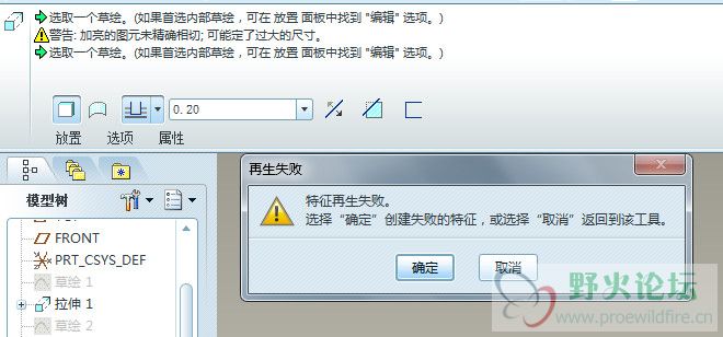

发表于 2012-12-29 14:42 | 显示全部楼层 |阅读模式
警告:加亮的实体未精确相切;可能定了过大的尺寸。
这是什么意思啊,希望各位能帮忙解决下,在线等!

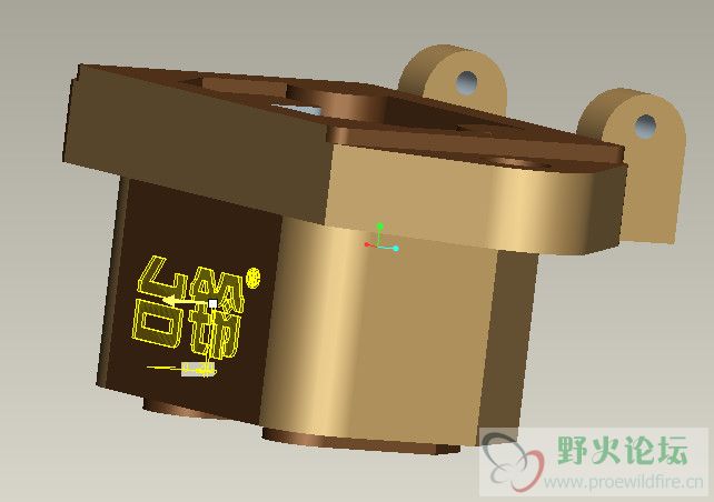

 楼主| 发表于 2012-12-29 14:59 | 显示全部楼层
就是我拉伸一个公司LOGO,他就出一个这提示!
89
110
在平面上拉伸的,LOGO是从图片上描的,然后通过DXF格式倒入的草绘里的!

 楼主| 发表于 2012-12-29 15:18 | 显示全部楼层
我做到这步了,他就提示我 “加亮的实体未精确相切,可能定了过大的尺寸”

 楼主| 发表于 2012-12-29 15:20 | 显示全部楼层
就是这样的,希望能帮忙指点下,谢谢!

发表于 2012-12-29 21:27 | 显示全部楼层
我的通常做法
在做拉伸草绘时,先往里或往外偏一个尺寸,拉伸后再往相反方向加厚即可
