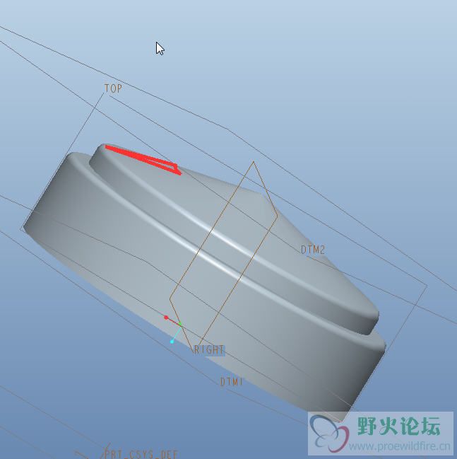

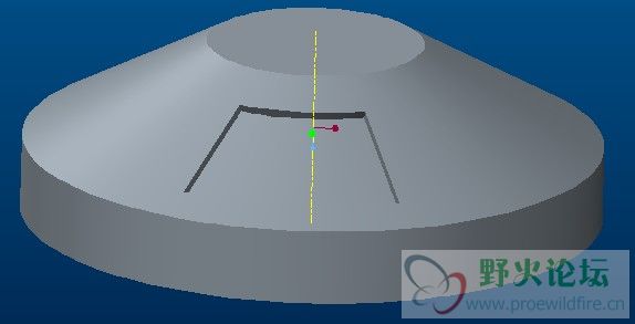

RT,我想在沿圆锥面往下挖一个扇形,挖的厚度一定,但是草绘似乎没有办法在曲面上进行,我也没有发现pro-e可以像UG那样抽取曲面来进行拉伸……
请各位大大指导一下小弟应该怎么去做……
 楼主| 发表于 2012-12-29 13:52 | 显示全部楼层
那啥……我已经将要拉伸的部分投影到曲面上了……但是不知道该如何往下切……

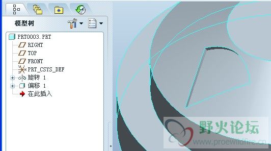

发表于 2012-12-29 14:34 | 显示全部楼层
是要像这样的吗?如果是,用偏移命令就可以了

发表于 2012-12-29 14:35 | 显示全部楼层
用偏移命令如图:

 楼主| 发表于 2012-12-29 15:19 | 显示全部楼层
请问一下= =我偏移弄出来后是扇形向内或向外偏移,偏移出来仍然是一个曲面……
我看大大偏移出来的是一个实体,而且用到了实体化?我那里实体化按钮是灰色的……我也没有办法偏移出一个实体- -
只好继续请教了……

发表于 2012-12-29 15:46 | 显示全部楼层
原帖由 luokol 于 2012-12-29 15:19 发表
只好继续请教了……
先做好实体再用偏移,两步完成
之前做的没保存,又画了一个
[ 本帖最后由 fjs2008 于 2012-12-29 15:48 编辑 ]
