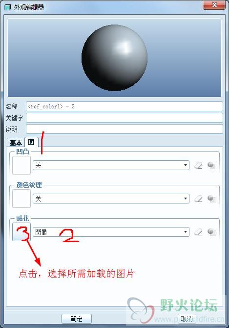

我看网上的教程,学习印帖公司LOGO或者图片,但是发现自己安装的PROE5.0好像没那个功能(颜色和外观)。
求指点,是不是我少安装了什么插件!如果是,希望能把插件名称告诉我,谢谢!

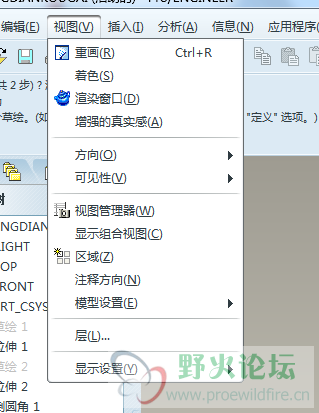

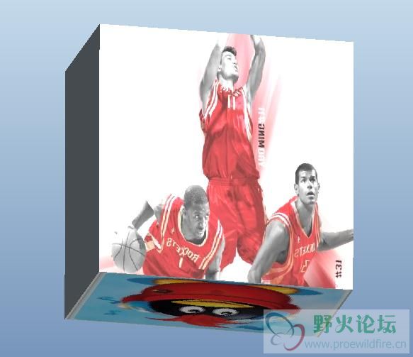

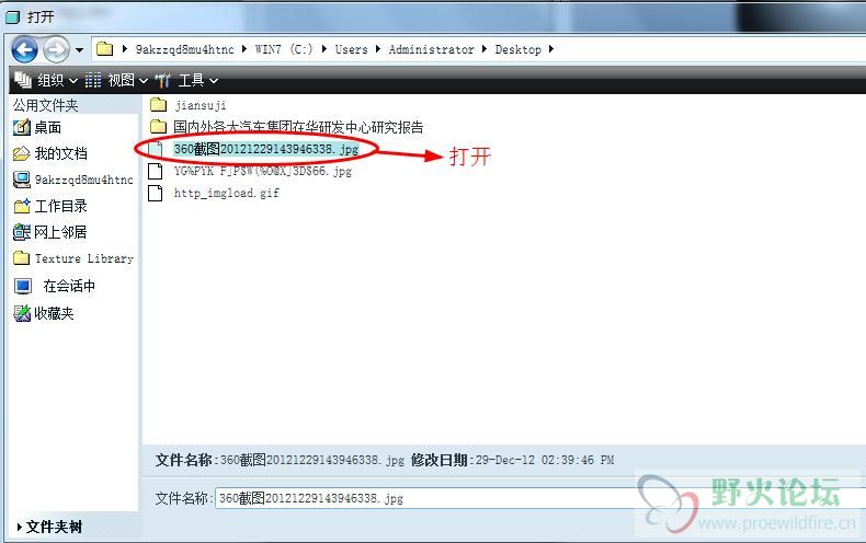

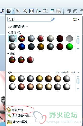

应该没有少装什么插件。
应该没有少装什么插件。可以在外观库里操作,具体流程见下图。
