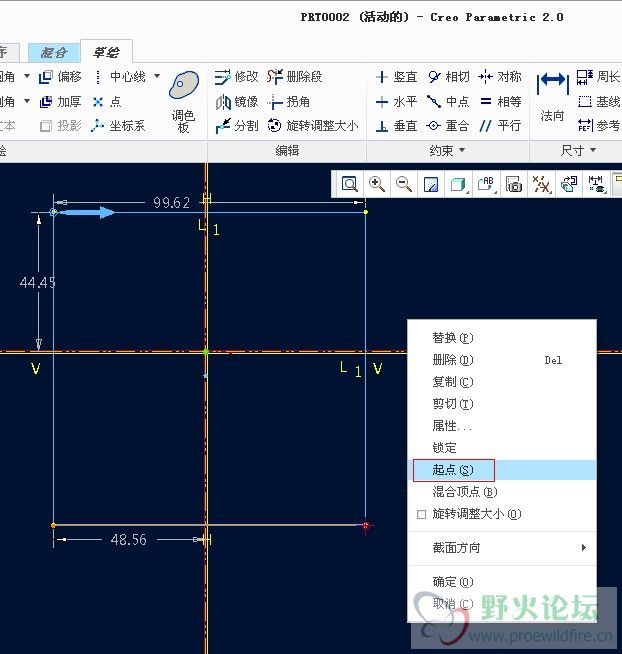

proe更改起始点很方便,可是creo里怎么没有?

跟proe一样的啊,先左健点中要设置的点,再按右健,选择起始点。proe不是这样的吗?
