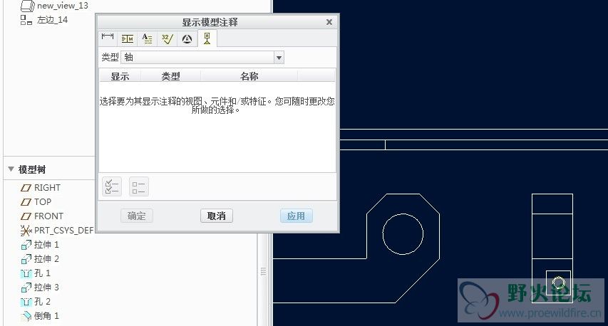

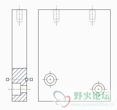

如下图,若在显示轴的模式下,则无法删剖面里多余的轴,若自己建立轴,则无法建立隐藏钻孔的轴,如之奈何呢?谢谢

这个在proe4.0 很好操作,可以直接删除多余的轴,creo2.0找不到删除命令呀
发表于 2012-12-28 20:55 | 显示全部楼层
关键基准显示就行了

发表于 2013-1-22 16:58 | 显示全部楼层
这有什么,不是软件的问题
在点显示轴的时候,确实什么都没有
那是因为你没告诉它你要显示什么轴,哪根轴
你把你要显示轴的特征点选一下看看,轴不就出来了吗?

发表于 2013-1-29 13:04 | 显示全部楼层
不要的右键擦试掉就行了
