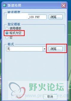

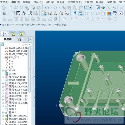

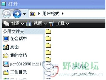

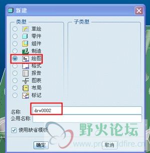

学会了很方便的,关键不用转换格式,这样的话就不容易出错,而且效率也高,打印也很方便的、
1.打开要出工程图的零件
2.选择新建---在对话框中选择绘图---在名称一栏输入与零件一样的名称---然后选择确定
3.在弹出的对话框中选择 格式为空 ---再选 浏览
4.弹出打开对话框,选择 相应的图框格式(后缀名为.frm)
如果你没有图框的话,可以在第3步中选择 空 ---在标准大小中选择相应的图纸尺寸,可以先用来练习
