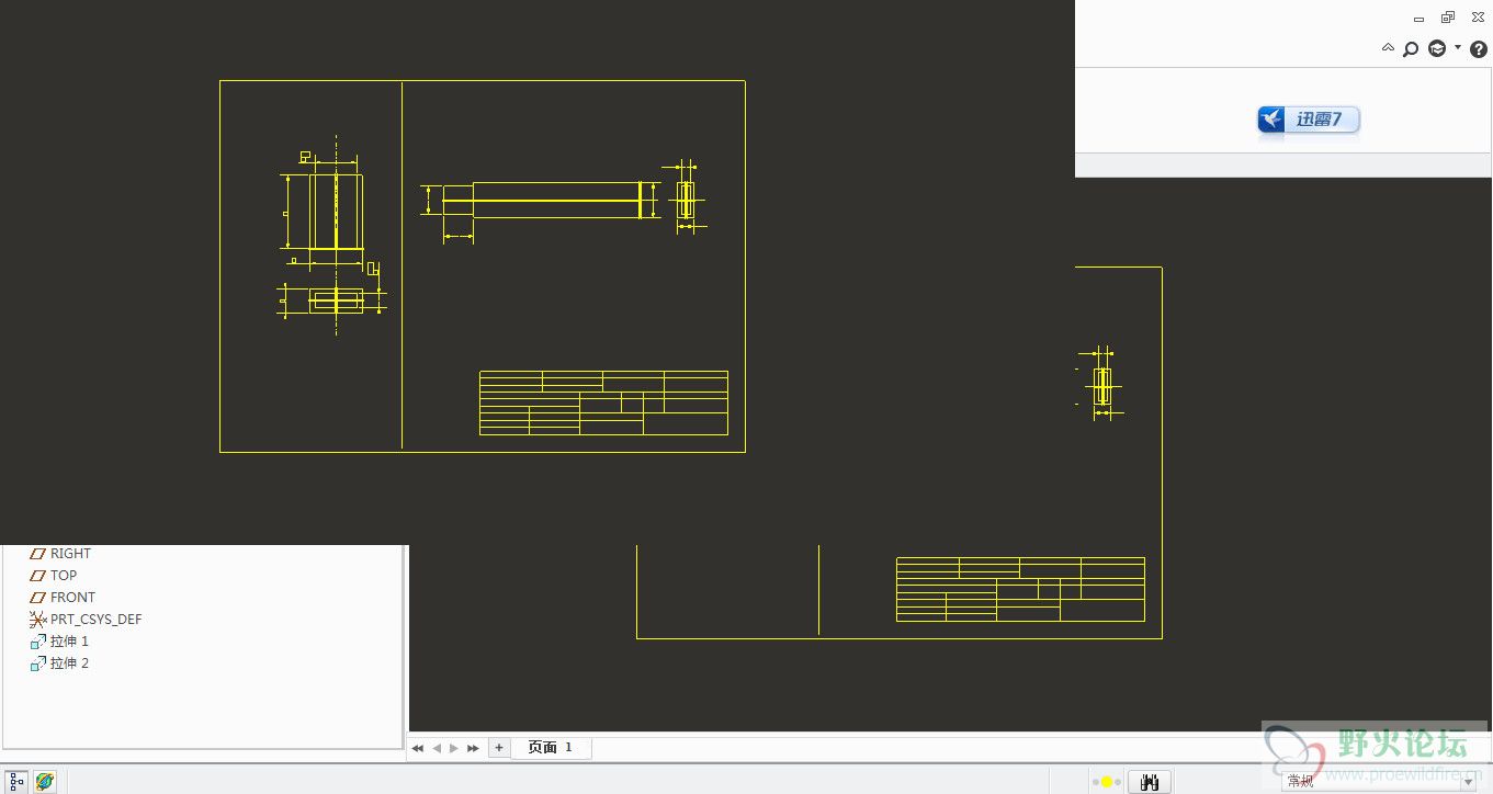

频繁放大和缩小后就出现以下情况,
然后自动退出.
自动关闭前 creo程序不响应,然后就没有了
基本上出图时,5分钟跳一次,刚开始用M020跳出,卸载后安装M030还是跳出啊。
到底是哪里出了问题呢?
硬件配置肯定没有问题,
我的电脑配置是 I5 2320 四核3.0 内存 8G 显卡GXT550 1gX显存的,
显卡驱动是最新版的。
系统环境 win7*64
出错时的情况,有图!

你的creo版本是不是64的啊?这问题虽然有点**,但是你这个太蹊跷了,只能一步步查

看看你的系统有没有安装.net framework 4.0,如果安装了有这现象,就卸载;如果没安装有这现象就安装并更新。试试看吧

我知道原因,这好像跟你的配置文件有关,我当初也是出现这种状况,然后一一排查。
具体是config里的哪一项,我也忘了。但是你也可以试下。但是可以肯定是配置文件的问题。
