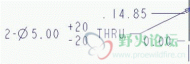

如下图所示   请教下creo2.0极限公差问题 如-0.20 只显示-20 设置了好久还是没搞好 ·····来个高手教教我   !!

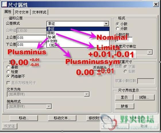

发表于 2012-12-27 08:58 | 显示全部楼层
你把绘图选项中下图选项修改一下试试看
95
发表于 2012-12-27 09:41 | 显示全部楼层
要在2D中自动显示尺寸公差,需在Config.pro与Config.dtl两个配置文件进行相关置:
在Config.dtl中要设置调戏项:tol_display 项值为 Yes(注:Yes为显示公差,No为不显示公差);
  在Config.Pro中要设置项:tol_mode   項值有4各可選:
1.nominal——(即便你tol_display值为Yes,设置此项后2D还是不会显示公差)
2.limits ——(详见以下片)
3.plusminus——(详见以下片).plus—加,加号,正     minus[mainəs]减,减号,负。
(在此图片发不上来,对不起)
(说明:本图是由本站转截而来)
