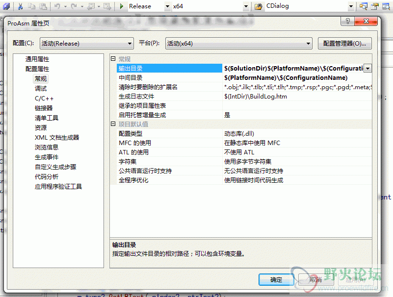

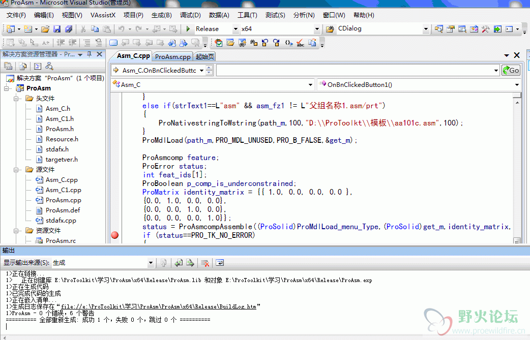

我是在XP下用VS2008-DEBUG模式编写的MFC DLL,如果给别的电脑用,必须也要安装VS,非常麻烦。不装会提示缺少库文件。
用release模式,不会设置,会生成一堆错误。
请大神指导怎么解决?

可能是我的设置有些问题。我开发的几个proe插件都是一样的问题。以前主要自己边学边写、自己用无所谓,现在要给同事共享。
我是XP。VS2008。调用的PROE5.0野火版protoolkit的include和obj。
vs设置参照书上的设置,  DEBUG模式,依赖项:protk_dllmd.lib..那就5-6个,还有忽略项,都是按照网上和书上的教程设的,我刚回到家没有工作电脑,这个记不清楚了。(release设置试了不少次一直生成不了)
然后写txt,dat文件, 在有vs的电脑里proe,creo1.0里面都可以用。。但是没有的话就提示我说缺少库。
请问你是设置-生产的流程是什么样子的。

发表于 2012-12-27 13:00 | 显示全部楼层
DEBUG的能编译通过,用release模式就用该可以通过。
你检查一下你的库文件和头文件设置的目录对不对及字符集设置,是否和DEBUG的一样!!!
实在不行,把你的编译文件传上来。我帮你编译。

发表于 2017-7-28 16:10 | 显示全部楼层
MFC选择静态编译就好了,不要选择共享的,那是动态编译
