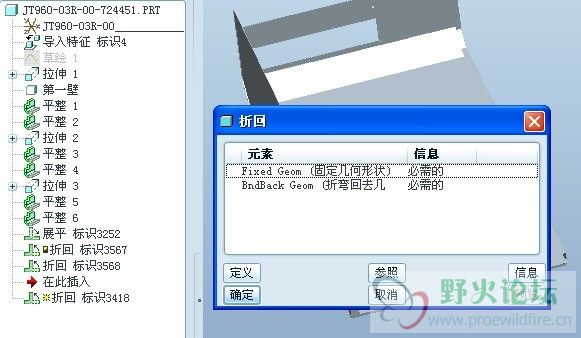

发表于 2012-12-27 10:02 | 显示全部楼层
楼主的文件本身就是通过导入后做的钣金模型,
只是没完全做好,和导入的特征有差异
从导入特征标识后的每一步都是可以进行编辑的呀
其中有两步折回没做完整
[ 本帖最后由 thumbs 于 2012-12-27 10:14 编辑 ]

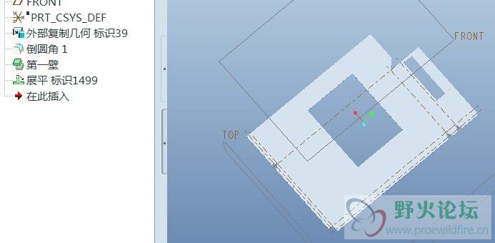

发表于 2012-12-31 15:01 | 显示全部楼层
你是导入后自己做的特征吧!我是这 样展开的,也可以用特征识别工具!
