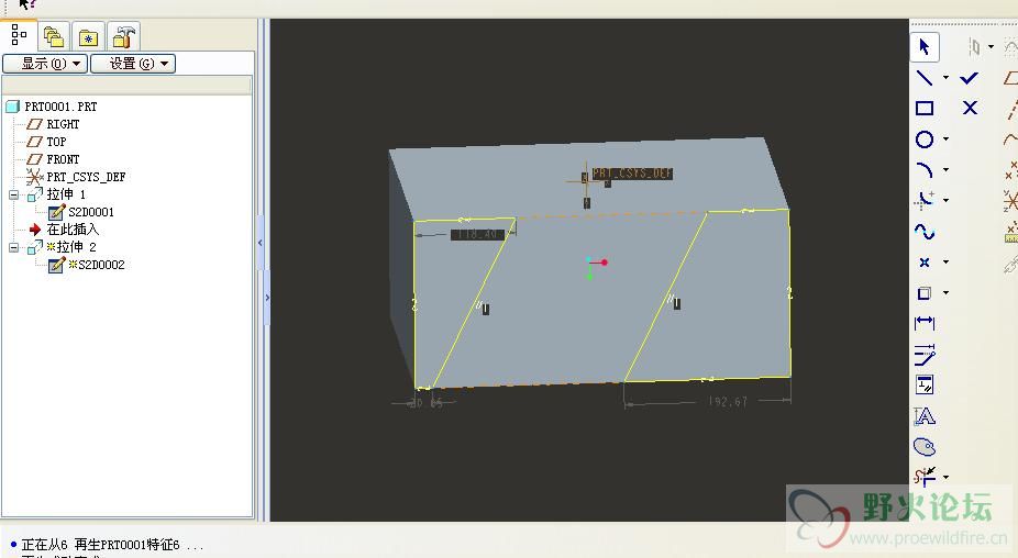

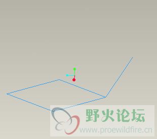

请问一下由一个棱形怎么拉伸成四棱柱,按照某条直线轨迹拉伸,如下图:由图1拉伸出图2,按图1中的那条斜线拉伸
(斜着拉伸),而不是垂直拉伸,希望哪位高手帮帮忙,

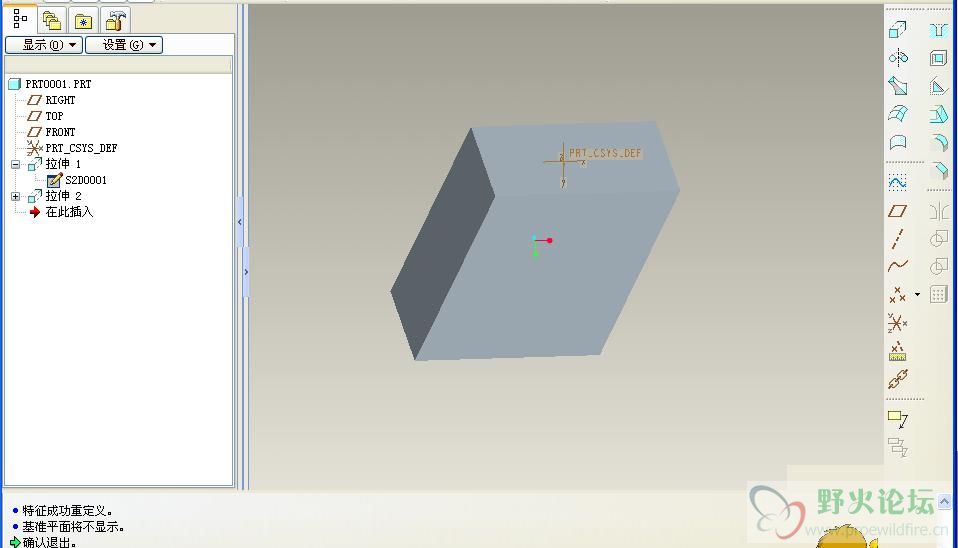

发表于 2008-9-7 11:58 | 显示全部楼层
是否这种效果

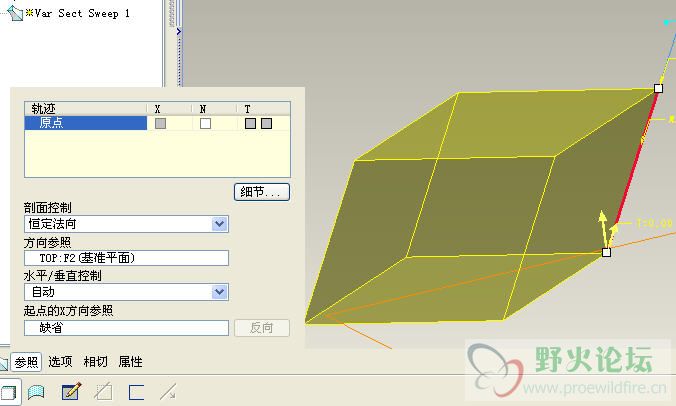

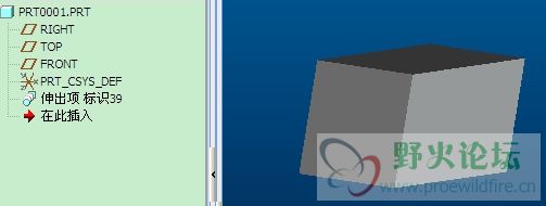

发表于 2008-9-7 12:03 | 显示全部楼层
用可变剖面扫描,恒定的法向试试

发表于 2008-9-7 12:32 | 显示全部楼层
简单的方法:拉伸个大点的立方体,然后用去除材料,切割下就好了

 楼主| 发表于 2008-9-7 17:30 | 显示全部楼层
就是你的那种效果,请问你是怎么做出来的啊 ,去除材料显得比较烦,用可变剖面扫描,恒定的法向,我试了一下,但无法确定,我在琢磨一下,主要我还是初学者,但还是谢谢各位的答案了。
