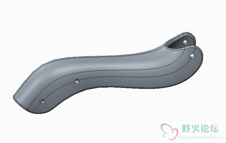

从产品的直升位处切断,复制曲面平移,最后合并,可能曲面质量不怎么好
感觉你的产品并不是很长,为什么要这样放缩水呢?

你只能在造型实体时改变了,模具板块是整体缩放

应该可以用扭曲工具
