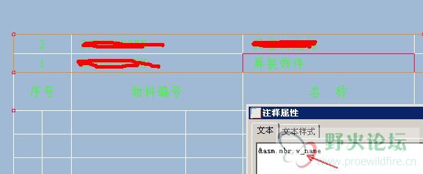

按书上的bom设置后,装配图明细表和单件图标题栏都设置好后,装配图明细表里没有自动生成单件图的名称,不知为什么?希望高人赐教!!!!qq1418901848

那肯定是数据报告不正确,请问单件标题兰中有没你想要的,最好贴个图出来看看,比较好说明问题

看看这个图
看 看这个设置,不知道问题出在哪里?

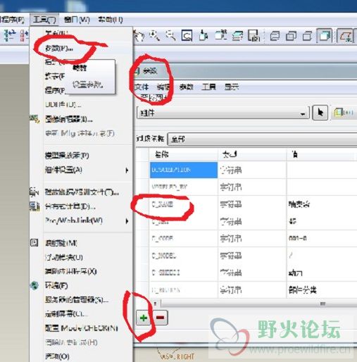

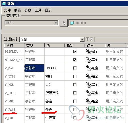

发表于 2012-12-25 21:38 | 显示全部楼层
这个要和你零件中模型参数里面对应起来的
如图

发表于 2012-12-25 21:41 | 显示全部楼层
再补充一个
希望楼主可以更清楚的理解

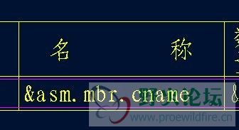

发表于 2012-12-25 22:07 | 显示全部楼层
上楼说的有理
其实报告参数,如果是自己定义,必须现在参数里面定义,不然就用系统的参数&asm.mbr.name也刻意搜索出

 楼主| 发表于 2012-12-26 20:07 | 显示全部楼层
要在每个零件图 PRT格式下,设置参数吗   CNAME(零件名称0

发表于 2012-12-26 20:17 | 显示全部楼层
回复 3# qnswm 的帖子
在零件中,
点 工具——参数——增加(+),
修改名称为cname,
类型改为“-字符串”
输入自己想要的名称。
再建工程图时就有名称了。
