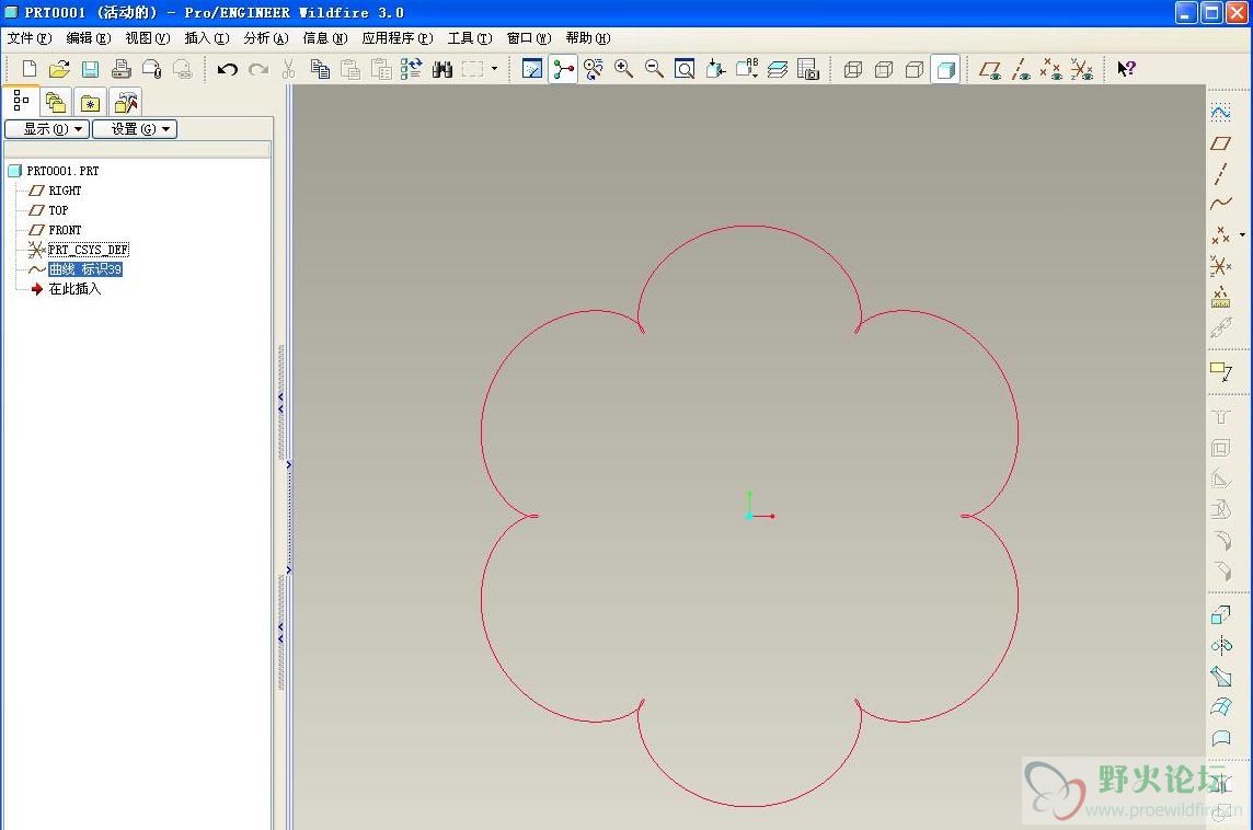

见图
基准曲线参数为:
x=38*cos(360*t)-6*cos(360*7*t)
y=38*sin(360*t)-6*sin(360*7*t)
z=0

 楼主| 发表于 2008-9-7 09:14 | 显示全部楼层
把上面的曲线拉伸,但我拉伸不了!!!

发表于 2008-9-7 10:38 | 显示全部楼层
这有图元相交,是不能拉伸的

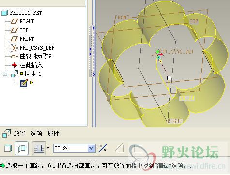

发表于 2008-9-7 11:50 | 显示全部楼层
注意截图不要弄那么大,窗口拉伸下截小点,能看清即可
方程曲线不能直接拉伸曲面。你可以这样做:
点拉伸,选中曲面图标,然后进入草绘,使用边,环,选中方程曲线,然后完成即可如图

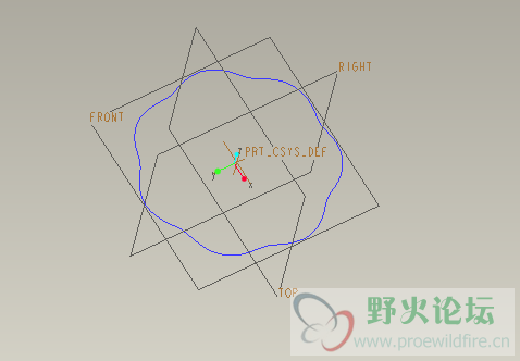

发表于 2011-4-28 10:46 | 显示全部楼层
我也同样问题
Ln0=sqrt((70+20)*(70+20)-5*5*sin(7*360*t)*sin(7*360*t))
Ln=5*cos(7*360*t)+ln0
ln1=-7*5*sin(7*360*t)-(5*5*7*sin(7*360*t)*cos(7*360*t))/(ln0)
Ln00=(sqrt(ln*ln+ln1*ln1))
y=ln*cos(360*t)+20*(ln*cos(360*t)+ln1*sin(360*t))/(ln00)
x=ln*sin(360*t)-20*(ln1*cos(360*t)-ln*sin(360*t))/(ln00)
z=0
我能在PRO中画出,但是没法拉伸,同问····
