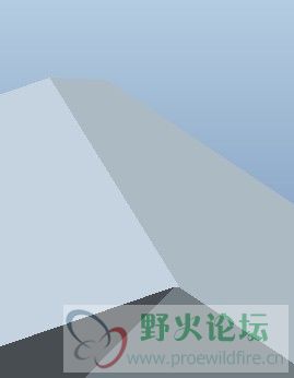

这个怎么用钣金转换展开呢,急,哪位大侠能帮忙弄下呢,谢谢了

你画的有问题   你那壳用错了

没搞明白

一,你抽壳没有把它转到钣金去
二,你的那个150斜角想转换钣金就不能那样画
主要是你画的思路错了  直接拿你的图纸上不转换钣金进行展开
