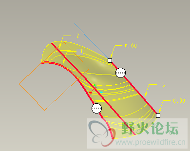

在做边界混合时选取第三条线时 只能选取一段  无法选取全部
按照别人的方法选取多短线为一条线时  按住shift键 无法选择曲线
C:\Documents and Settings\Administrator\桌面\1.png本人新手  求助大神

 楼主| 发表于 2012-12-23 23:52 | 显示全部楼层
忘了上图
怎么弄啊

没错啊,选择多线段是先选中一段,按住Shift再依次点其它几段.实在不行你就把prt传上来帮你看看

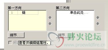

1.选中两条线后点复制  然后粘贴   选线是选择复制线
2.点选曲线  再选细节 按住ctrl 选择两线 完毕后点选确定

可能是顺序弄错了,弄错的话是不会形成曲面的
