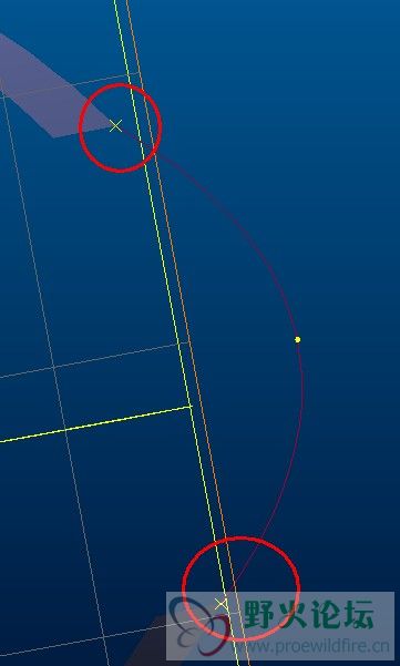

各位大侠大师们好,我是本站的新会员,在此有个问题想请教大家。
在pro/e造型里面,我想在几个不相连接的曲面之间画几条曲线,然后想通过曲线围成面。曲面是围出来了,可是和原有的几个曲面接的一点也不顺。在此,请问那个高手指点迷津下?
      灰常感谢啊!!!!

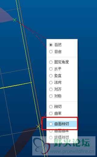

先画曲线,两边端点分别落在两曲面端点
点击端点,会出现一个可以拖动的柄
鼠标移到柄上,点右键,选择曲面相切
再做出另一条线,最后创建曲面就可以了
曲面连接.prt.zip (70.54 KB, 下载次数: 37)

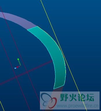

发表于 2012-12-23 21:58 | 显示全部楼层
creo2.0画的,你看下是否合你的意思.prt在2楼

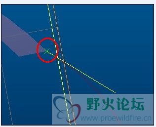

 楼主| 发表于 2012-12-23 22:29 | 显示全部楼层
冯大虾你好!
   先谢谢你得耐心解答,在此小弟言谢啦!
在你说的最后几个步骤的地方我也做到了,“曲面相切”我也点击了,但是我返回查看时,还是显示的“自由”,且做出来的曲面也不顺。这到底啥原因啊?

发表于 2012-12-23 22:35 | 显示全部楼层
原帖由 yll596888 于 2012-12-23 22:32 发表
冯大虾你好!
   先谢谢你得耐心解答,在此小弟言谢啦!
在你说的最后几个步骤的地方我也做到了,“曲面相切”我也点击了,但是我返回查看时,还是显示的“自由”,且做出来的曲面也不顺。这到底啥原因 ...
兄弟,再说一句,不要重复发贴
把你的prt传来我帮你看看,我的回头查看是显示的曲面相切的
