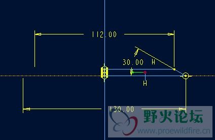

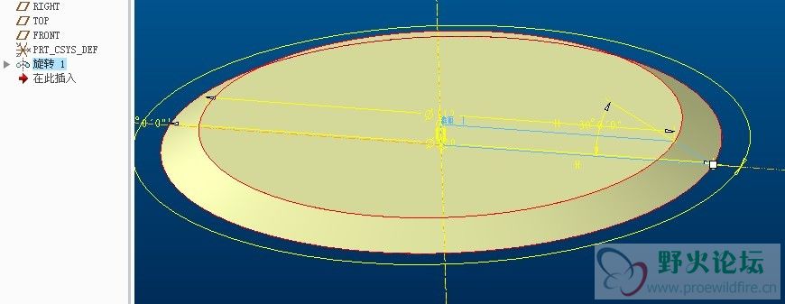

已知圆锥台底面直径130mm和顶面直径112mm,锥体母线与底面夹角为30度,请问这样的圆锥台怎么画?在线等前辈们的答复!~急!~谢谢!~

发表于 2012-12-23 12:20 | 显示全部楼层
新手关于圆锥台的画法求教~急!
是这个样的不?

发表于 2012-12-23 14:25 | 显示全部楼层
用旋转命令就可以了,不知道是你基础太差,还是理解错你的意思了?
以下是草绘图:
