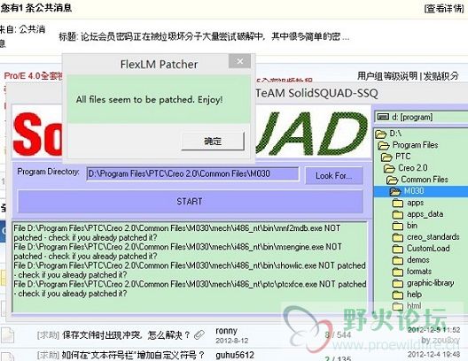

情况如下:全新安装的WIN8,安装CREO 2.0 M030,显示正确破解后,启动程序时,启动画闪了一下这后就关闭了.之前我用的WIN7 装的是M020,没发现类似问题.
搜了一下论坛:看到过官方的解决方法:关闭硬件加速,颜色改成256位,还有在CONFIG.PRO写入USE_SOFTWARE_OPENGL Y.首先在系统里和显卡控制中心没看到关闭硬件加速的地方,颜色也找不到哪个地方改,后来在CONFIG.PRO写入USE_SOFTWARE_OPENGL Y,还是没能解决启动画面闪一下就无法启动程序的问题.
(把程序卸载再重新装了也没能解决)应该也不是许可证的问题,之前一直这么装,没出过问题.在网上搜了一圈,没发现解决方法,特来请教坛友和野火老大,给点意见.
Many thanks.
刚才又看了一下破解过程,发现破解软件提示未破解,但最后又提示看上去破解成功.
出现这个提示,意思是已经破解过了,不要重复破解,但是CREO还是无法正确启动,画面闪一下就无法启动了.
发现有坛破也有类似问题,不知道最后是如何解决的.http://www.proewildfire.cn/thread-103742-1-7.html
目前算是解决了吧,以下是过程,给后来人一些参考:安装无问题,也显示成功破解,如果启动时,启动画面闪一下后程序没打开,还是从官方的解释上着手.官方第一点说要关闭硬件加速.我现在用的是双显卡本本,WIN8,THINKPAD网站上还未出双显卡驱动,我是用驱动人生装的,问题估计出在这里,显卡控制中心里没有关闭硬件加速的选项.因为平时用的是独立显卡,所以我重启电脑,在BIOS里把显卡改成集成显卡,然后启动电脑,CREO 2.0 M030成功打开,正常使用.
之前打不开估计和独立显卡(ATI 3400)驱动有兼容性问题.
就这样吧,如果后面的人有类似的问题,以上作为参考吧.
