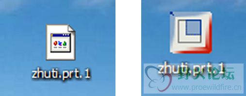

以前的文件都是像右边那个样子一看就知道是proe文件,现在装了creo2.0后文件就变成左边的样子,不知道怎么改!请高手指点!

我家里的也是,不过我没去管它。你试试在文件处点击右键,选择“打开方式...”,
选择proe打开。
creo的可能不一样,我回家再看看

这个之前也试过的!估计是注册表清理后出现!proe重装了一遍还是一样!

一般是打开一次后就不会出现图标的

运行ptcsetup.bat 走一遍重新关联一下

这方法可以,谢谢!
