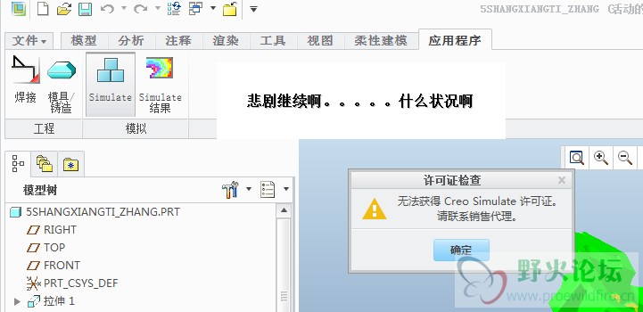

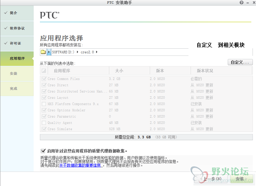

小弟辛辛苦苦用蜗牛网速下载了creo2.0M020,折腾了老半天。。突然无法进入结构分析,叫我和收钱的联系。。什么情况啊。。。采用一切办法。。搜集证书啊,从5.0到creoM030,全部用过,然后单个破解啊,智能破解啊,修改证书参数什么223啊,能用的全部用了,情况还是这样。。求高手指点。。。论坛所有办法全部采用。。。请高手指点。。我不想再折腾啊
编辑下。。在八楼问题已解决。。。发张图来证明。。。。

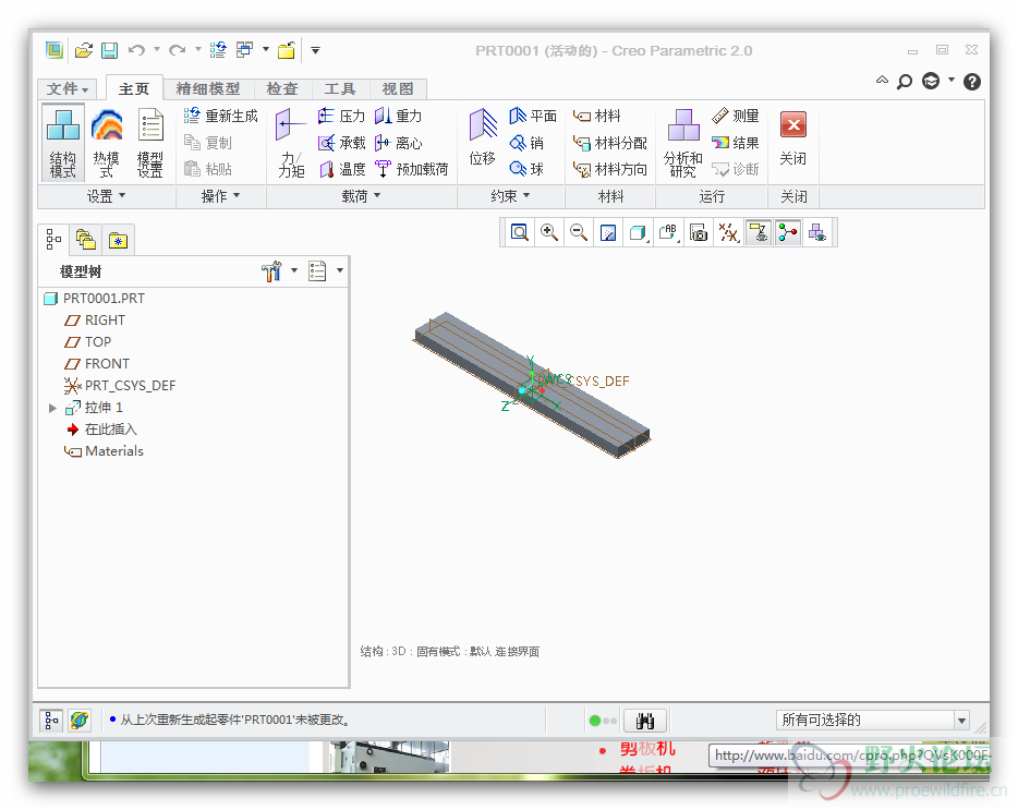

这是问题
这是问题

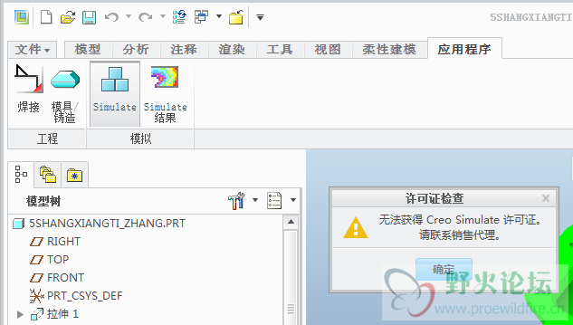

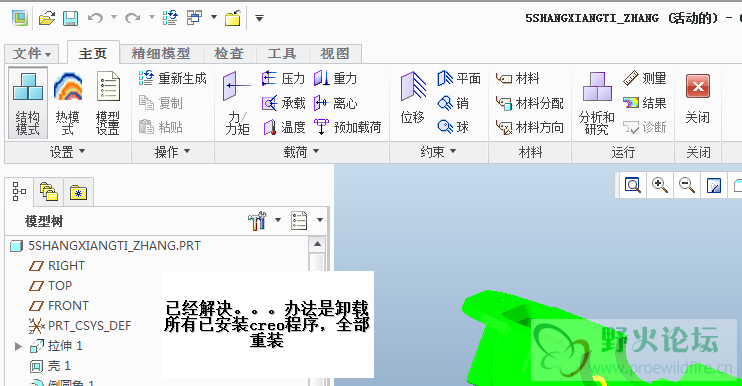

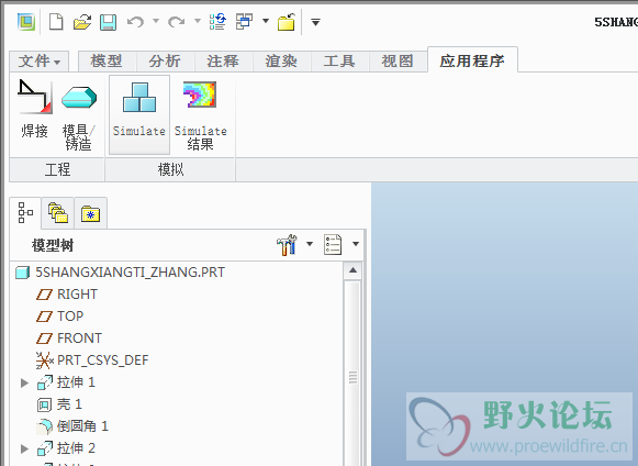

这是解决后的
这是解决后的

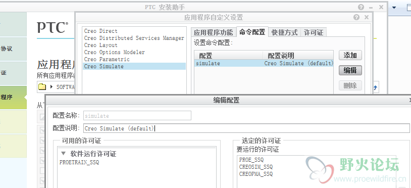

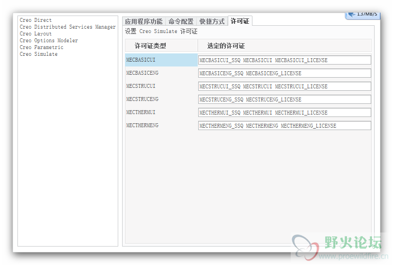

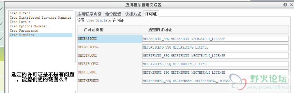

回复 2# a1702934 的帖子
问题也可能在这里。。安装时的许可证配置。。。你看看。。麻烦您也截图您的许可证配置,活着吧他弄到TXT文件中上传,我对照我的看看。。麻烦了。。先谢谢了
268
652

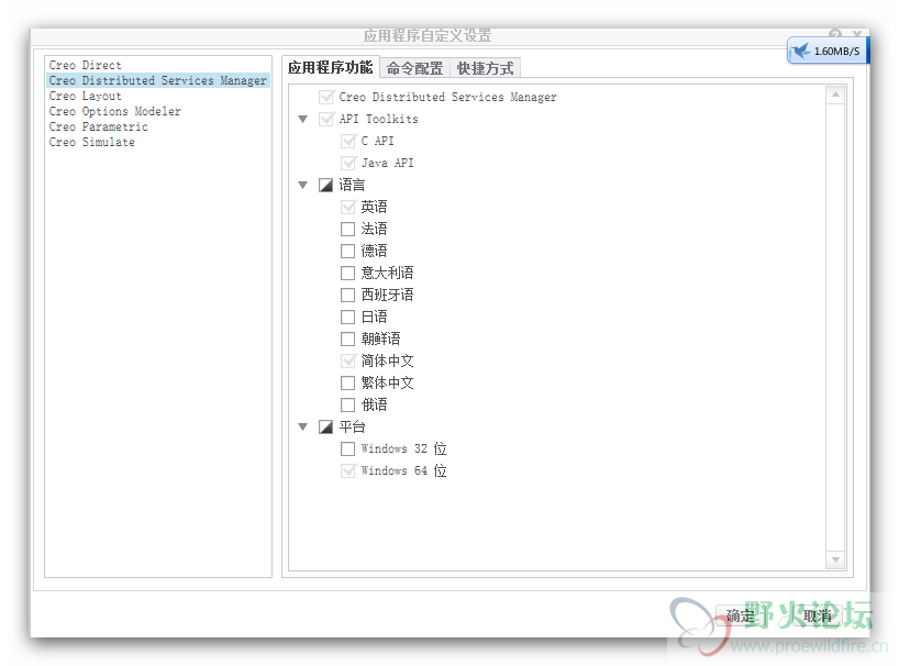

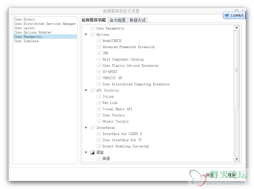

发表于 2012-12-22 14:16 | 显示全部楼层

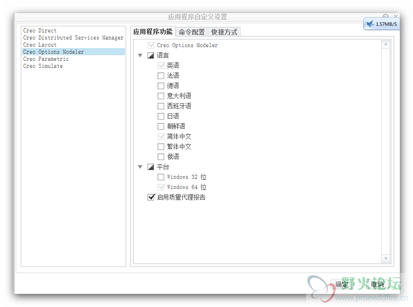

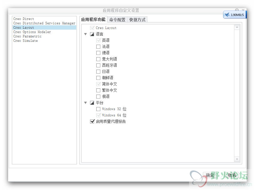

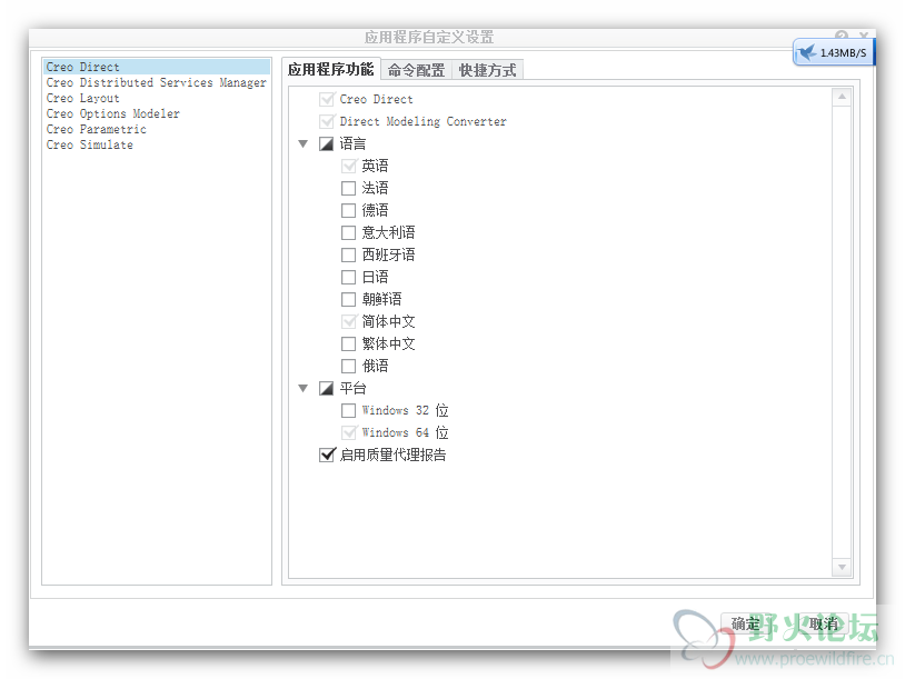

我是以默认目录,默认文件名安装, 除了选择安装文件外,其它未做任何更改。

 楼主| 发表于 2012-12-22 15:11 | 显示全部楼层
更大的悲剧发生了
我如此配置了一番。。。更大的悲剧。。哎 无语啊。。。难道又要我去下载M30 ?我这蜗牛网速。。怎么搞啊。。。救救我啊。。哪位大神在世。。配置后。。点分析。。他根本动都不动。。连软件商都不用联系了

发表于 2012-12-22 15:14 | 显示全部楼层
把他卸了重安装试试
86
128
 楼主| 发表于 2012-12-22 18:01 | 显示全部楼层
回复 7# fjs2008 的帖子
这才是正解。。。希望版主加精。。。区区一句话。。。。解决全部问题
现在小弟找到解决办法啦。。就是把所有已安装的部分全部卸载。。然后整体全部重装。。不要在原来的部分上堆积安装。。。那样速度快。。但是解决不了任何问题。。破解过程中一直默认。。。。就解决了。。现上传creo2.0 M系列的证书已经破解文件。。。。给后来人提供方便。。。需要其他东西的请回复。。会一一上传
