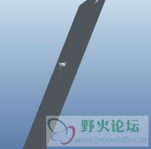

打开之后原图
打开之后原图
在proe画的作为辅助的拉伸图,隐藏之后保存,在预览中怎么又会出现?
说明下不是放大缩小的问题
预览中的图
预览中的图

发表于 2012-12-21 15:07 | 显示全部楼层
隐藏了后,还要去层里,在空白处右击,在弹出栏里点击保存状态后,再保存零件图,这样才会将它真正隐藏的

 楼主| 发表于 2012-12-21 15:30 | 显示全部楼层
好像还不可以啊,用的是5.0的
73
发表于 2012-12-21 21:03 | 显示全部楼层
肯定可以的 去层里新建一个组  然后选择你要隐藏的面 再隐藏那组  最后按下保持隐藏就OK啦  最后保存下文件就成啦
