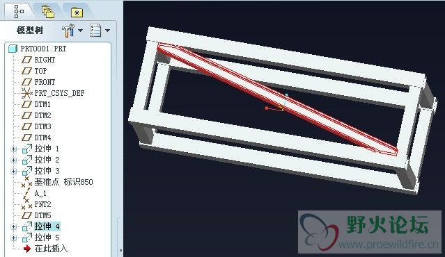

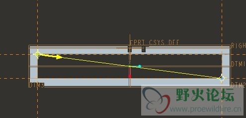

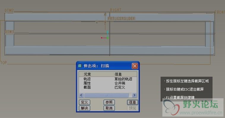

我要在上图中框架中间中间创建一条加强方管(边长40,框架都是80边长的方管)(对角线的),然后我便以顶面的平面创建了一条扫描线(对角线),然后扫描的我的方形轮廓(边长40),我的截面位置是在80的边长的中心位置,然后选择了合并端点,就出现上图中的情况(相交特征了) ,创建不了,但选择自由端点就会伸到我框架里面的(你们知道的),
最后的那个图是自由端点,但是进入里面去了,我不想让它相交,请解决

草绘时参考长方形内侧,去除多余的边角
把你的文件发上来看看

发表于 2012-12-21 15:12 | 显示全部楼层
原帖由 thumbs 于 2012-12-21 13:28 发表
草绘时参考长方形内侧,去除多余的边角
把你的文件发上来看看
二楼说的方法可以,参考内框边界,草绘你要的形状,生成实体再转成管。
另外的方法可以先生成管零件,装配后参考切除不要的部分。

发表于 2012-12-21 15:26 | 显示全部楼层
你是不是要作中间一根斜放的方管啊?如果是,不用扫描啊,直接在你图示的面上草绘方管的装配的投影外廓就可以。扫描很难处理尖角,最后还是要切掉。

发表于 2012-12-21 19:54 | 显示全部楼层
回复 3# sunjimmy 的帖子
用 WinRAR 压缩成 rar 格式再上传啊
没有图纸,按你的图片大致画了个,不知道是否是你想要的效果
参考  版本 5.0 (M100)   abcd.prt.rar (207.65 KB, 下载次数: 4)
