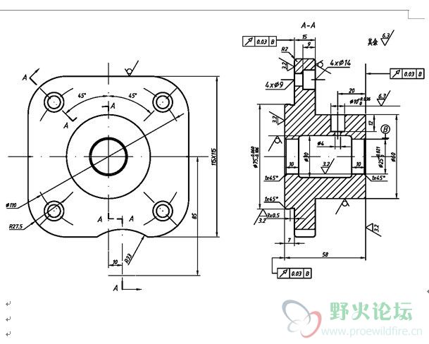

未命名.jpg   求教这个剖面的问题
250
362
发表于 2012-12-20 21:51 | 显示全部楼层
问题在哪?
 楼主| 发表于 2012-12-20 22:25 | 显示全部楼层
在剖面的时候,选择轴的时候会提示 所选择的轴要与直线相交  用的是旋转剖,你有时间可以试下,在剖下面那个弧的时候 弧的中心和正方形的中心不在同一直线上

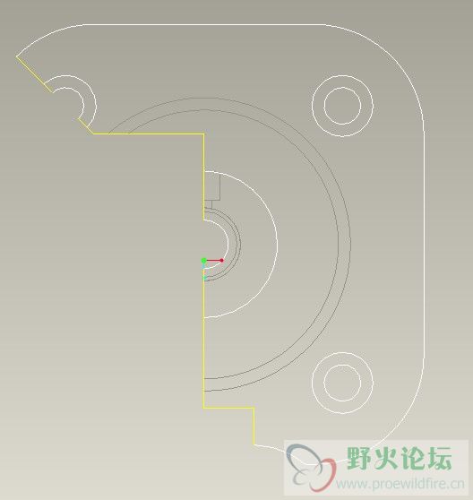

发表于 2012-12-21 09:22 | 显示全部楼层
我表示,你没看明白,这是个阶梯剖,不是一直线剖出来的!我来试下!
发表于 2012-12-21 09:51 | 显示全部楼层
这个在proe里面是旋转剖和阶梯剖的复合应用,我只用过5.0表示没办法做出来

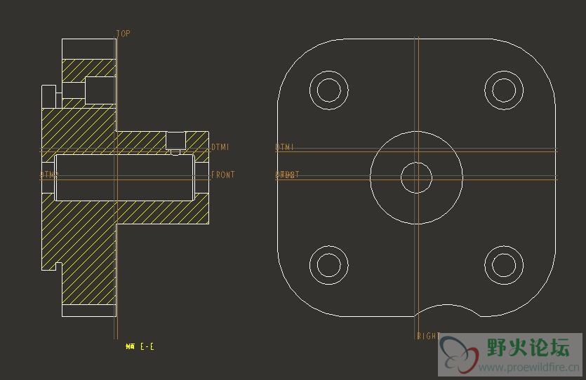

发表于 2012-12-21 10:09 | 显示全部楼层
这是我画的,尺寸不对,

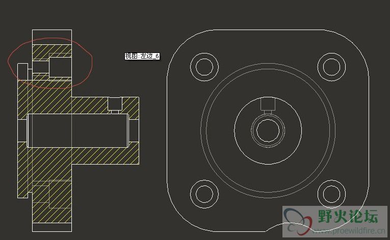

发表于 2012-12-21 10:16 | 显示全部楼层
再来两张图,突然我也发现了几个问题!
能不能实现在一个阶梯剖里面又有旋转剖,求高手解答!有没有人做过!
