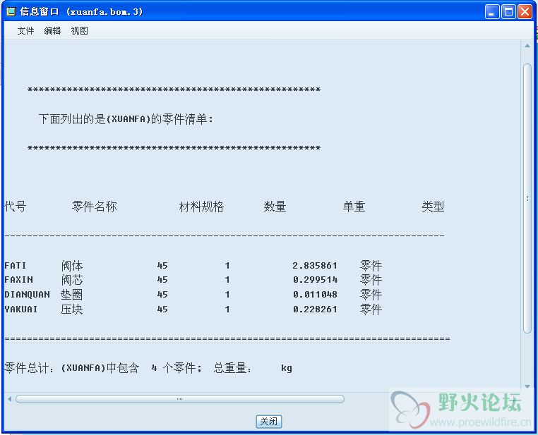

装配环境下,点信息-材料清单,出现一个独立的窗口,如图所示:

 楼主| 发表于 2012-12-20 19:56 | 显示全部楼层
不是软件浏览器

 楼主| 发表于 2012-12-20 19:57 | 显示全部楼层
这是因为配置文件的关系吗?应该怎么修改?

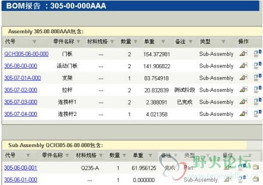

 楼主| 发表于 2012-12-22 18:52 | 显示全部楼层
发表于 2013-2-3 14:59 | 显示全部楼层
更改config设置文件的参数
info_output_format html
