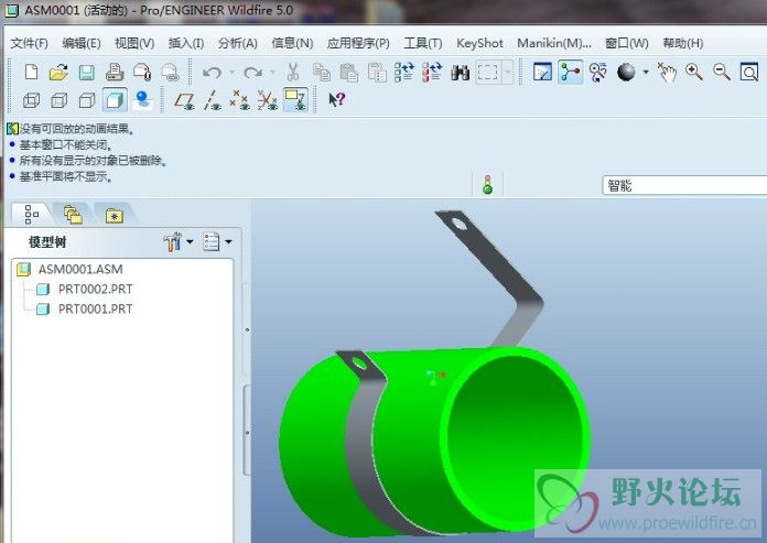

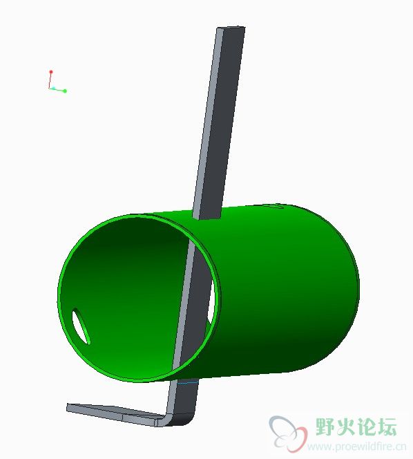

请问proe装配下,如何将图片中角铁沿圆柱外部贴合折弯,最好用钣金来说,请高手指教

 楼主| 发表于 2012-12-20 19:35 | 显示全部楼层
回复 2# 340047351 的帖子
不是零件,是装配后的效果图,相对位置都是死的,需要的效果是,希望灰色部分与绿色部相交出以绿色外表面缠绕上去,就相当于那种环形折弯的效果,麻烦会的指点一二,最好是用钣金模块制作,类似下图效果

 楼主| 发表于 2012-12-21 15:33 | 显示全部楼层
回复 4# 陆地飞行 的帖子
此图绿色部分是已经固定好的部分,在实际应用中,由于震动,考虑安装个支架托架,支架固定位置也已经定死,即下部折弯部分长度,位置都是固定的,上部折弯过去后,需要托住圆柱表面,所以没法单独从零件画图然后装配上去,没法保证转配的准确性
299
388
发表于 2012-12-21 15:37 | 显示全部楼层
你试试吧,我感觉没问题,关键是你怎么确定位置和尺寸。或在装配界面下做实体,以圆筒为参照,完成后转钣金看看能否展开。

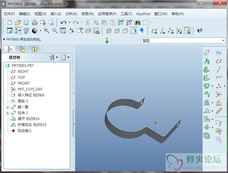

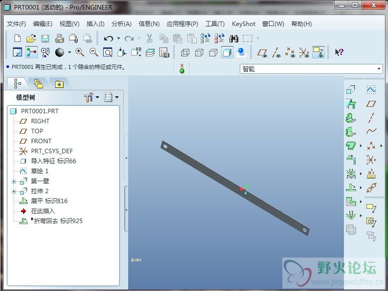

发表于 2012-12-23 14:34 | 显示全部楼层
回复 楼主 534216303 的帖子
6楼的说的方法可以!还可以先做个圆柱保存副本成IGS在导入你要建的那个铁皮板子也可以固定位子,而且这么做装配的时候和简单基准面对号入座就可以了,给你个图片看看!不知道是不是要的这个效果,还有你说要做成弯折的动画效果那我觉得没啥意义!而且又不还做要每个图片倒过来装在录制有啥意义啊?
[ 本帖最后由 p238123 于 2012-12-23 14:58 编辑 ]
